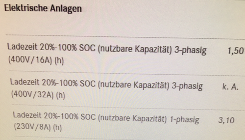

Ich habe nirgendwo eine Ladeleistung unter 1.5h für den E350e gefunden, was auf eine maximale Ladeleistung von 3.7 kW schließen läßt.
Ich habe die im Bild zu sehenden Infos bekommen.
Warum schreibt Daimler hier dreiphasig 400V/16A 1,5h? Also 3,7 KW, wenn er nur einphasig lädt?
Danke!

Das wird wohl für immer das Geheimnis des Autors bleiben. Er meint mit dreihphasig wohl, daß er die vollen 16A aus der Leitung ziehen kann (was éine in der Regel dreiphasige Wallbox voraussetzt).
Es gibt auch einphasige Wallboxen*, die würden den 350e auch mit 3.7 kW laden.
* wäre aber m.E. eine Fehlanschaffung, weil man de facto fast nichts spart (die teure Steuerung ist diesselbe, der Rest sind Standard-Elektrik-Komponenten). Wallboxen sollten immer dreiphasig sein - in Zukunft wird man die 11 kW auch brauchen.
