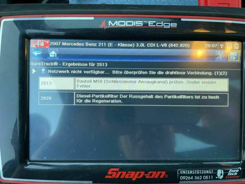

Habe meinen Wagen auslesen lassen Fehlercode 2626 DPF voll und 2513 Schliessmotor Ansaugkanal wurden erwähnt.
kann Fehlercode 2513 auf 2626 zuführen ?
hatte jemand das Problem und kann was dazu sagen ?

Also , wenn ich richtig gelesen habe , dann hat der TE einen neuen DPF einbauen lassen und das Problem hat sich nicht gemindert .
wurde den nach dem Einbau der Fehlerspeicher gelesen . Nach einer Probefahrt z.B. wenn Probleme da sind , dann analysiert das System sowie zunächst einmal eigen motiviert .
Warst du in einer Werksatt , wenn ja , was sagt die dazu jetzt:
@Alban schrieb am 14. Juni 2021 um 02:11:12 Uhr:
Habe einen neuen DPF einbauen lassen leider hat sich das Problem dadurch nicht vermindert . Ich denke nicht das ich jemanden an die Drallklappen dran lasse da das zu kostspielig ist und nicht im Verhältnis mit dem Fahrzeugwert steht
Hast du nach dem Wechsel die Werte zurückgesetzt im MSG?
Die Werte sind zurück gesetzt worden , Fehlercode 2513 weiterhin , ob es die Drallklappen sind oder ein Stellmotor ? Viel Arbeit um an diese Teile dran zu kommen und alles ab zu arbeiten
Lass mit einer Stardiagnose auslesen. Da kommt vermutlich mehr als nur ne Nummer als Fehlercode raus.
