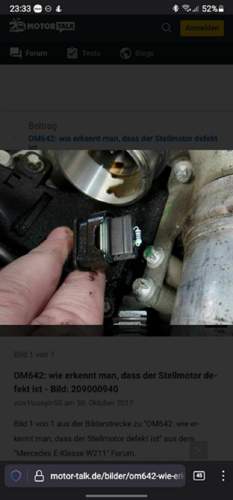

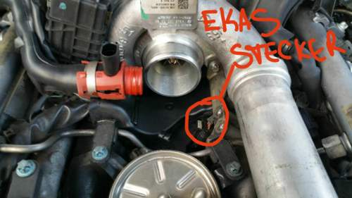

Kauf dir eine Widerstand mit der 4,7 kOhm, und mach die Stecker von der EKAS ab , und stecke dies in pin 2 und 3 rein...
Und dann Mal eine Runde fahren ob der Fehler wieder auftaucht, es ist halt nur dafür ob der Steuergerät für den Drallklappen defekt ist oder nicht...

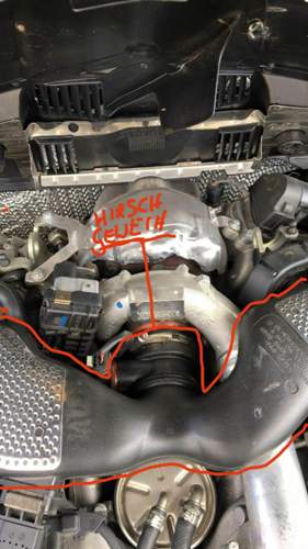

Soll ja funktionieren, aber man sollte schon die Anleitung mit etwas mehr Leben erfüllen, da viele nicht mal wissen wo dieser Stecker ist, geschweige wie man einen Wiederstand dort sicher befestigt.
Nicht das am Ende noch das Motor Steuergerät gehimmelt wird.
Ok ich werde Mal versuchen es deutlicher zu beschreiben...
