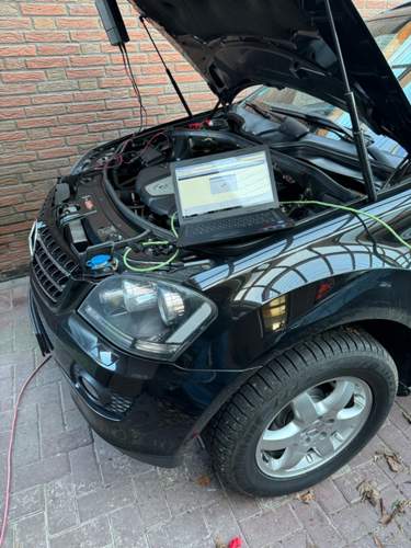

Der Grund ist dass Die Railpumpe (Hochdruckpumpe) den geringen verloren gegangenen Druck im Railrohr wieder aufbauen muss. Ca 180 Bar müssen im Railrohr sein. AAABER ! Ich fange einmal weiter vorne an.
Flüssigkeiten lassen sich nicht verdichten. Gase schon. Wenn jetzt beim abgestellten Motor im Kraftstoffsystem eine ganz winzige Udichtigkeit ist, egal ob in einem Injektor oder zur Rücklaufleitung oder in der Railpumpe, dann ist der Druck weg nach ca 10 Stunden. Der Kraftstoff tritt fast nie nach außen aus, ist also nicht zu riechen oder zu sehen. Ein Injektor kann par Tropfen in der Motor lecken oder in der Railpumpe ist ein Ventil undicht und ein paar Tropfen gehen rückwärts in die Kraftstoffleitung. Diese winzige Undichtigkeit zu finden ist sehr Zeitaufwändig und somit in einer Werkstatt kaum zu bezahlen. Man kann die Leitungen der Injektoren am Railrohr lösen ein Manometer anbauen und die offenen Abgänge verschließen. Motor rödeln lassen bis am Manometer ca 180 Bar anliegen. dann 10 Stunden warten und danach kontrollieren ob noch 180 Bar angezeigt werden.
Wenn ja, alle Injektoren wieder anschließen und Manometer abbauen. Jetzt geht es weiter, den faulen Injektor suchen ( oder auch mehrere). Dazu einen Injektor am Railrohr lösen und das Railrohr verschießen. Motor mit 5 Zylinder starten und 10 Stunden warten und wieder versuchen zu starten. Springt der Motor an ohne rödeln , habt ihr den undichten Injektor gefunden. Wenn nicht Injektor anschließen und das Spiel von neuen mit dem nächsten Injektor. Viel Spaß. Achtung !!!!!! noch eine ganz wichtige Warnung !!! Im Railrohr und an sämtlichen Anschlüssen können bis 200 Bar sein. wenn ihr daran arbeitet und Verschraubungen löst, Augen und Finger schützen. Immer sehr langsam Verschraubungen lösen damit der Druck langsam entweichen kann. Gegebenfalls mit Putzlappen abdecken.
Ein winziger Strahl mit 200 Bar kann so in die Haut jagen.
Viel Erfolg Bernd

Bei meinem Om642 hab ich auch das Problem dass er im kalten Zustand 3-5 Sekunden braucht bis er anspringt
Könnte dies auch das Glühzeitsteuergerät sein ?
Auto hat 222.000km gelaufen

Aber dass muss jetzt nicht unbedingt heißen dass es bei meinem auch der Fall ist wie du beschrieben tust oder? Kann ja auch bloß die Glühzeitstufe sein oder Kerzen
Oder was ganz anderes…
Bei vielen ist es eben auch nur Das Steuergerät fürs vorglühen
Genau. Beru GSE114
Ich hoffe dass isses bei mir ich hoffe es so sehr das ich nach dem Tausch von dem Gerät nen direkt Start haben kann und ich mir somit ewiges weiter Gesuche sparen kann er hat ja auch er 220.000km runter und läuft sonst super und ruhig
Er springt auch nur schlecht an also nach 3-4 Sekunden wenn er kalt ist und länger stand z.b. über Nacht oder so
