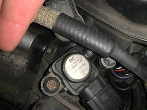

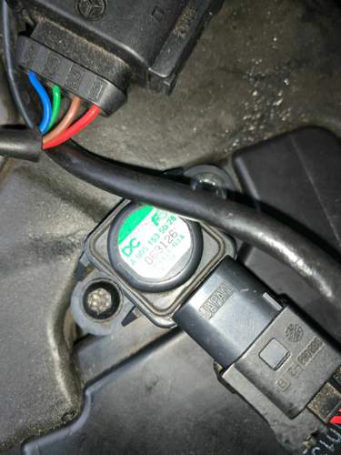

Hallo zusammen es geht darum das mein Auto immer zwischen 1.000 und 2.000 Umdrehungen ruckelt und vom Turbo ein schleifgeräusch kommt. Darauf hin wurde der Turbolader gewechselt weil der ladedrucksteller defekt war, was auch in fehlerspeicher stand, 2/3 Wochen war Ruhe und jetzt fängt das wieder an das gleiche , aber fehlerspeicher ist nix hinterlegt nur glühkerze Zylinder 6 , und beim Leerlauf wen man Gas gibt und wieder loslässt hat der so ein Fauchen am Ende aber nicht normales Fauchen sondern als ob er richtig viel Luft ablässt, nachdem ich den Ladedrucksensor am luftfilterkasten gezogen habe , ist das Problem komplett weg, auch die Geräusche. Dazu auch, der Wagen brummt richtig stark im Leerlauf , aber sobald der Stecker gezogen ist vom drucksensor ist er nicht mehr am Brummen.
Drucksensoren wurden alle getauscht , hat den Fehler aber nicht behoben.
Er russt auch sehr beim Vollgas geben, das kann aber villeicht daran liegen das er optimiert ist
Ich bitte um eure Hilfe , keine Werkstatt konnte mir weiterhelfen bis jetzt
Neuteile:
Agr Ventil
Turbolader inklusive Stellmotor
Ladedruckschläuche
Sensoren am Motor getauscht ladedruck( der am luftfilterkasten direkt ist ) Abgasgegendrucksensor ( neben Turbo , wie eine Schraube )
Und der Stecker habe ich noch nicht gewechselt, laut Daten sollen beide Sensoren gleich sein stimmt das?.jpg

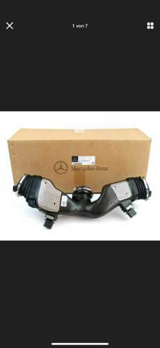

Mach ein Foto von deinem Reinluftkanal. Dann kreise ich dir die LMM ein.
@chruetters ich weiß wo die sind , die gehen aber einzeln nicht ab , Mann kann nur an den Enden rechts und links rein gucken oder
Hier
@Muhnzli schrieb am 20. Oktober 2020 um 13:35:56 Uhr:
Hier
Doch gehen sie! Mach die Klammern oben und unten ab, dann kannst du sie rausziehen.
Okay danke werde ich gleich versuchen @chruetters
Wieso sagt Dan aber jeder man kriegt das Teil nicht einzeln ? Mit freundlichen Grüßen
@Muhnzli schrieb am 20. Oktober 2020 um 15:04:17 Uhr:
Moment. Du verwechselst da was. Du hast doch gefragt, wie man die LMM ausbauen kann, richtig? Du hast nicht gefragt, ob man die LMM einzeln neu kaufen kann. Merkst du jetzt selber den Unterschied? Und nein, original bei MB gibt es die LMM nicht einzeln. Nur komplett mit dem Reinluftkanal.
Vielleicht drückst du dich beim nächsten Mal deutlicher aus, was du möchtest.
Einfach ausbauen und reinigen fertig 🙂
Bei mir waren die lmm
Wenn's Reinigen nicht hilft melde dich mal wegen einem neuen Reinluftkanal bei mir per PM mit FIN.
