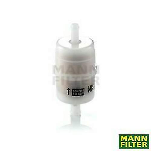

kurze Frage.
Benötige ich diesen Kraftstofffilter für meinen W211 (siehe Bild)??
Bitte um Klarheit! Danke
Meine Daten:
E200K 1.8 Kompresor (211.041), M271.956 Bj. 04 2006 184 PS
Motornr.: 271956 30 813311
Getriebe.: 722695 06 624293
FIN: WDB2110411B021273
Wäre froh wenn jem. Bescheid weis und wenn ja, wo dieses "Zäpfchen" dann eingebaut wird. Danke
Wk-326-fuer-mercedes-benz-w211
Das ist der Ansaugluftfilter des Airmatic Kompressors.
Einbauort ist natürlich am Kompressor.
Das ist ein Leitungsfilter.
Er kann in jede Kraftstoffleitung eingebaut werden.
Durchflussrichtung (Pfeil) beachten.
Ich vermute aber, dass der vom Werk bei Dir nicht verbaut ist.
Ob dieses Teil auch als Luftfilter für den Kompressor eingesetzt wird, weiß ich nicht. Möglich wäre es.
@beckerjo1984 schrieb am 16. Juli 2019 um 22:10:22 Uhr:
kurze Frage.
Meine Daten:
Es gibt keinen Kraftstofffilter für dein FZ.
Ist in der Pumpe integriert und kann nicht gewechselt werden.
Wenn dann, neue Pumpe verbauen.
A2114703994
ab 130 Euro aufwärts.
Ahh ok. Oje...hmm
Ich mach jetzt nämlich bei meinen W211 einen schönen grossen Service mit Öle, Filter u. paar Ersatzteile (wie z.B. 2 Stck Motorlager, Getriebespülung usw) in einer freien Werkstatt. Ich dachte ich tausche diesen (Mann-Filter Kraftstofffilter WK326 für MERCEDES-BENZ) gleich mit aus. Oder muss man den gar nicht wechseln. Filter ist Filter oder?
Hab selbst soeben gegoogelt.
Der WK326 wird für den W211, S211 als Luftfilter fuer den Kompressor angeboten.
Wenn Du also ENR oder AIRmatic in Deinem Fahrzeug verbaut hast, dann wechsle doch auch den Filter.
Kost ja "nix".
Ahh ok. Ich habe keine Luftfederung. Upps schon gekauft im Vorfeld. Dann brauch ich das gar nicht.
Was soll's. Sind nur 5€.
Da habe ich schon mehr Lehrgeld bezahlt. 😁😁
So ein Filter passt aber auch als Benzinfilter für alle Mopeds, Rasenmaeher etc.
Schau doch mal ob in Deinem Rasenmaeher schon einer drin ist. Sonst rein damit. Schadet nie bei den oft rostigen Tanks.
