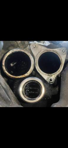

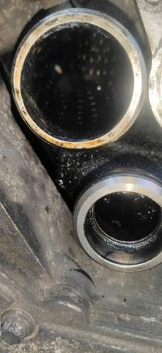

Servus zusammen,
ich wollte dieses LM Reiniger auch mal probieren.
Mischgehäuse hab ich ausgebaut um zu sehen wie es da aussieht. Sah eigentlich nicht schlecht aus für 460.000 km.
Aber mir ist auch bewusst das es bei den Drallklappen mit Sicherheit extrem verschmutzt ist. Ich habe Bedenken das es bei der Laufleistung besonders harte etwas größere Brocken sich lösen und an die Ventile kommen.
Was meint ihr?

Dazu kann ich dir etwas aus der Praxis erzählen. Der ganze Mist, der verkauft wird, funktioniert nur, wenn man es von Stunde Null an vorbeugend nutzt. Aber selbst dann verschwinden Ablagerungen nicht ganz. Daher bleibe ich dabei, dass alle Mittel die es irgendwie zu kaufen gibt, ganz gleich welcher Hersteller, helfen dem, der sie auf den Markt bringt!
Du kommst bei der Laufleistung nicht um eine mechanische Reinigung herum. Bei meinem OM642 habe ich es bereits drei Mal gemacht. Beim ersten Mal alles schön sauber gekratzt auch die Einlasskanäle am Zylinderkopf. Musst halt schauen, dass Du den Motor immer so drehst, dass da gerade die Ventile zu sind. Dann habe ich einen Teelöffel genommen und das Löffelende umgebogen, um in den Kanal zu kommen und die Ablagerungen herauszukratzen. Die gesamte Reinigung hat etwas über vier Stunden gedauert. Hat sich aber gelohnt. Beim zweiten Mal habe ich vorher von einem namhaften, deutschen Hersteller auch den Ansaugsystemreiniger benutzt und dann völlig enttäuscht über das Ergebnis gewesen. Also wieder mechanisch gereinigt. Beim dritten Mal habe ich dann bei der Gelegenheit vorbeugend den Ölkühler neu gemacht.
Von dem bereits erwähnten Hersteller hatte ich auch Motorclean gekauft. Ergebnis, keine Brocken im Öl, als ich es abgelassen hatte. Auch hier habe ich die Firma wieder ein Stück reicher gemacht.
