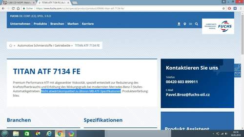

Fuchs selbst schreibt zu seinem ATF 7134 Öl...
Premium Performance ATF mit abgesenkter Viskosität, speziell entwickelt zur Reduzierung des Kraftstoffverbrauchs und Erhöhung des Wirkungsgrads bei modernsten Mercedes-Benz-7-Stufen-Automatikgetrieben. Nicht abwärtskompatibel zu älteren MB-ATF-Spezifikationen. Produkteinfärbung: blau.
Fuchs

- Nicht abwärtskompabitel heißt, dass bspw. das Fuchs 7134FE nicht mit dem FE 4134 mischbar ist. Es heißt nicht, jedenfalls nicht bei Fuchs, dass man das 7134 nicht in ein 7G Tonic einfüllen soll. Das steht nirgendwo.

das habe ich als antwort bekommen von fuchs
beide ATF’s sind für die Verwendung von NAG 2 Getrieben zugelassen. ATF 7134FE ist allerdings für die neuen FuelEconomy NAG 2 Getriebe (FE). Eine Verwendung der 236.15 bei einer MB-Vorgabe von 236.14 muss Dir MB bestätigen!
Und genau das werden sie dir nicht bestätigen! 236.14 für den 211 und basta. Bzw. Gibt es insofern eine Bestätigung, als das es eine genaue Abgrenzung des Produktionsdatums gibt, in die der 211 nunmal NICHT reinfällt.
