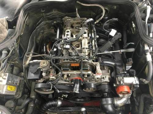

ich frage an für einen Bekannten, da er keinen Motor-Talk Account hat.
Es geht um folgenden Sachverhalt:
Bei seinem E 200 Kombi Bj. 2003 hatte der Motor einen schweren Kurbelwellenschaden.
Wir haben nach aufwändiger Suche einen anderen Motor gefunden, welcher lediglich einen Ventil-
schaden hatte. Dieser andere Motor ist Bj. 2008.
Wir haben vom neuen Motor das Unterteil, also den Rumpfmotor genommen, und von seinem Motor
den Zylinderkopf draufgemacht.
Beide Motoren sind vom Typ her der M 271.
Der jetzt zusammen gebaute Motor hat auf dem 2. und 3. Zylinder eine ganz schlechte Kompression.
Die Hydrostößel haben wir auch erneuert, aber ohne nennenswertes Ergebnis !!!!!
Er ist echt schon am verzweifeln, was da noch sein könnte.
Kann es sein, daß der M 271 Motor Bj. 2003 eventuell doch einen geringfügig anderen Zylinderkopf
montiert hat als derselbe Motor Bj. 2008 ?
Weiß jemand von euch an was es eventuell noch liegen könnte ?

@alexander543 Wenn Du mir die FIN vom Spenderfahrzeug und dem Reparaturfahrzeug gibst, dann schaue ich nach, ob der Rumpfmotor der selbe ist.

Mit Sicherheit!
Ein Bekannter hatte bei seinem M271 einen Riss im Zylinderkopf und der "neue" gebrauchte Zylinderkopf musste eine bestimmte Teilenummer haben, da er sonst NICHT auf den alten (Bj. 05 ?) Rumpfmotor gepaßt hätte!
Und zw. Bj. 03 und Bj. 08 wird es mit Sicherheit "Veränderungen" am Motor gegeben haben!
Teilenummern posten und hoffen das jpebert prüfen kann ob der "alte" Kopf auf den "neuen" Rumpfmotor passt! Bzw. WARUM es ggf. NICHT passt!
MfG Günter
ich sende euch mal ein Foto, wie es im Moment im Motorraum aussieht bei dem Wagen.
Die Nerven bei allen Beteiligten an dem Fall liegen zur Zeit ziemlich Blank !!!!
Schimpfereien und Fluchereien untereinander und gegenseitig führen sicher nicht zu einem positiven Ergebnis !!
Wie sie jetzt in der kommenden Woche weitergehen soll, um die Sache doch noch zu einem guten Ende zu bringen,
kann ich im Moment von meiner Seite aus noch nicht Beurteilen
Gesagt hab ich es Ihnen soweit wie Ihr es mir geschrieben habt.

@alexander543 Wühle Dich bitte mal hier durch: http://mb-teilekatalog.info/index.php?...
Wie Du bereits siehst hängt die Teilenummer des Zylinderkopfes von den Motornummer ab (die ersten 6 Ziffern). Ich habe auch kurz reingeschaut, ob es einen Bezug zum Baujahr gibt. Es gibt keinen, bis auf (möglicherweise) den Fakt, dass in späteren Jahren bestimmte Motornummern nicht mehr verbaut wurden. Wie du unschwer erkennen wirst, hängt die Teilenummer des Zylinderkopfes jedoch von weiteren Faktoren ab. Bspw. ob der Motor aus einem W211 stammt, oder ob er für Erdgasbetrieb vorgesehen war ...
Habt Ihr den Zylinderkopf plan schleifen lassen, bevor ihr den verbaut habt?

danke Dir vielmals. Ich werde mal versuchen in dem Teilekatalog herauszufinden ob der "neue" Kopf
überhaupt Bau-Konform mit dem "alten" Kopf ist. Vermutlich liegt da der eigentliche Grund für die
ganzen Probleme wie sie jetzt auftreten.
Die haben den Kopf nicht Schleifen lassen in erster Linie um Kosten zu sparen.
Die ganze Aktion sollte halt von vorneherein aufgrund von Ihrem schmalen finanziellen Budget
nur so wenig wie möglich kosten. Ich vermute das alles rächt sich jetzt Bitter !!!!!!!!
Gruß Alexander !!!!
