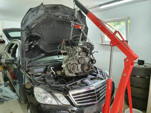

Hallo zusammen.
Ich muss eigentlich "nur" diese eine Gleitschiene tauschen. Alles andere ist ja ohne großen Aufwand zu erledigen. Aber wegen dieser einen Gleitschiene zerlegt man das halbe Auto?
Oberer Deckel ab, und unterer dann leider auch. Nachdem alles weggeschraubt wurde, bleibt eigentlich nur mehr die Ölwanne als letzter Gegenspieler um den unteren Deckel zu lösen.
Gibt es eine Variante ohne Ausbau der Ölwanne?
Bin inzwischen schon so weit dass es weniger Aufwand wäre wenn ich den ganzen Motor einfach oben raushebe.

Wie hast du es schlussendlich gelöst?

Guten Tag,
für die eine Gleitschiene, in Fahrtrichtung rechts oben, muss leider der Zylinderkopf demontiert werden.
Gruß Toni
Hallo Toni, danke für die Antwort. Habe mir schon gedacht, dass es nicht so einfach wird. Ist ja schon ein riesiger Aufwand für so eine Gleitschiene.
Noch zur Klarstellung: Die vertikale Gleitschiene liegt in Fahrrichtung links. Wenn man vor dem Motor steht, liegt sie rechts. Motor M271.950.

@Lenux1 schrieb am 10. August 2021 um 15:14:13 Uhr:
Drum ist das auch in einer Werkstatt immer so teuer!
Bin mir sicher das du dazu Videos findest!
Um die linke Gleitschiene zu wechseln muss das Steuergehäuse abgebaut sein. Diese Schiene ist aber in der Regel in Ordnung und muss nicht gewechselt werden.
Der Kopf bleibt drauf!
Du meinst sicher den Deckel, aber nicht den Kopf. Ansonsten bräuchtest du ja auch eine neue Zylinderkopfdichtung und Dehnschrauben. Ausserdem müsste der Kopf dann vorher wieder geplant werden
Raus damit
Sieht nach einem machbaren Projekt für den Hobbyschrauber in der heimischen Garage aus... 😁
