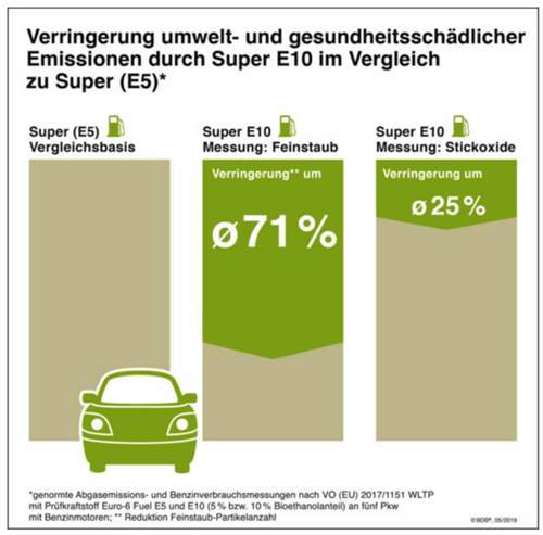

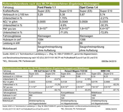

@dja-it schrieb am 23. November 2020 um 07:41:06 Uhr:
Moin,
da wir schon im Glaubenskampf sind: Belege? Vor allem wissenschaftlich fundierte Belege?
Im April 2019 wurde ein WLTP Test zwischen E5 & E10 durchgeführt.
Das Ergebnis spricht für die Verwendung von E10, zumindest für die 1.0 Fahrer mit dem Otto-Partikel-Filter Problem.
