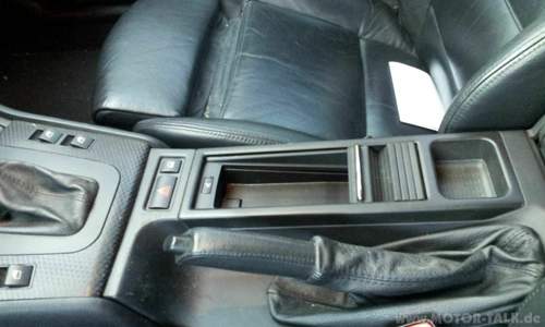

Ne ich hab keine Freisprecheinrichtung. Aber wie wird denn der Punkt Telefon angezeigt bei Leinard?
Wie ist die genaue Funktionsweise der Media Bridge?? Klingt sehr interessant!
Ich hatte vorher den Festeinbau Siemens BIT2 und SES drin und habe, dank Bj Mitte 2002, auch schon den neuen Kabelbaum fürs Telefon. Das BIT2 Steuergerät wird abgetrennt, der Zusatzkabelbaumadapter auch, vorne das Telefon samt Adapter und Ladestation raus und statt dessen einfach irgend eine Zwischenbox rein. Es geht aber auch ohne.
Hinten im Kofferraum kommt dann einfach die ULF rein, hab für meine 200€ bezahlt, und bei den meisten ist die Spracheingabe codierbar.
Ergo setze ich mich ins Auto, starte den Motor, mein Galaxy S2 verbindet sich mit der ULF im Auto und ich kann über die Freisprecheinrichtung telefonieren.
Zusätzlich ist über die aktivierte Spracheingabe auch eine Stimmwahl möglich und die paar Befehle fürs Navi gehen auch.
Media Bridge hab und will ich nicht, bis auf den Bluetooth Aux-In ist bei mir alles OEM (und da lege ich großen Wert drauf!)

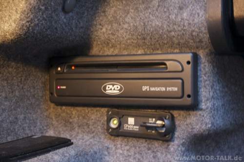

@folgon833: Ich bin mit meinem CP600BMW ganz zufrieden die einzige Macke die er manchmal hat ist, das plötzlich ohne Grund zum Radio gewechselt wird. Hab es bei mir so gelöst!
naja,
ich kann es nicht wirklich fest verbauen,da man immer wieder mal reseten(Stecker abklemmen)muss weil wieder mal was spint und dann kommt man hinten nicht dran.
Dann hätte ich das Interface längst umgetauscht an deiner Stelle. Kenne einige Leute die sehr zufrieden damit sind. Ich gehöre auch dazu, weil die Tonqualität (habe auch das Hifi Lautsprechersystem) wirklich gut ist!
naja,
Du hast bestimmt ein paar mp3's die nicht gut sind? Dann hängen sich die dinger auf.
