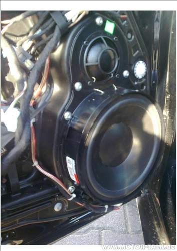

Habe mal eine Frage.Wie kann ich erkennen ob ich bei mir Dynaudio oder normalen VW sound habe?
Passat 3C"Highline" 2006
21 Antworten
an den chromblenden auf den lautsprechergittern, siehe hier
wenn, dann steht außen auf den Lautsprechern und beim Einschalten des navi der Schriftzug "Dynaudio"
An den Boxen Abdeckungen müsste so ein kleiner Schriftzug dran sein.
http://www.volkswagen.ch/.../pop_eosindividual_Dynaudio_Bild4.jpg
Chrom an den Türpappen (bei den Lautsprechergittern) Dynaudio. Ohne Chrom und mit Verstärker unterm Fahrersitz VW-Soundsystem.
Tach, nutze den Thread mal, um ne Frage zur Umrüstung von Volkswagensound auf Dynaudio zu stellen.
Hab nen 3C Variant MJ 2010 mit RCD 310 und Volkswagensound und baue nun um auf Dynaudio.
Meine Fragen:
1. Muss nach dem Umbau eine neue Codierung vorgenommen werden, oder is das einfach plug'n'play?
2. Weiss jemand die Größe der Nieten, die verwendet werden können/müssen, bzw. können alternativ selbstanziehende "Blättchenmuttern" wie für Blechtreibschrauben verwendet werden?
Danke Matthias

Original geschrieben von masahd
2. Weiss jemand die Größe der Nieten, die verwendet werden können/müssen, bzw. können alternativ selbstanziehende "Blättchenmuttern" wie für Blechtreibschrauben verwendet werden?Danke Matthias
Es sind keine Nieten mehr, nur noch einfache gewinde Schrauben. Die kann man wieder verwenden
Hi, seit wann werden Schrauben statt Nieten verwendet (Baujahr)? Ich habe es bei mir noch nicht kontrolliert. Im Reparaturhandbuch ist zumindest noch die Rede von Nieten.
vG
Tach, nutze den Thread mal, um ne Frage zur Umrüstung von Volkswagensound auf Dynaudio zu stellen.Hab nen 3C Variant MJ 2010 mit RCD 310 und Volkswagensound und baue nun um auf Dynaudio.
Meine Fragen:
1. Dein RCD310 brauchste nicht umzucodieren
2. Der Umbau ist plug'n'play, es müssen aber
Alunietenverbaut werden.
