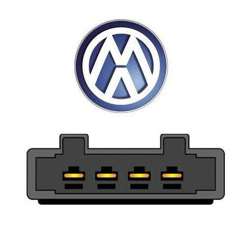

Muss die ursprungliche sub-anschluss zu verbinden können
PC2-807
Speakon und vier leiterkabel

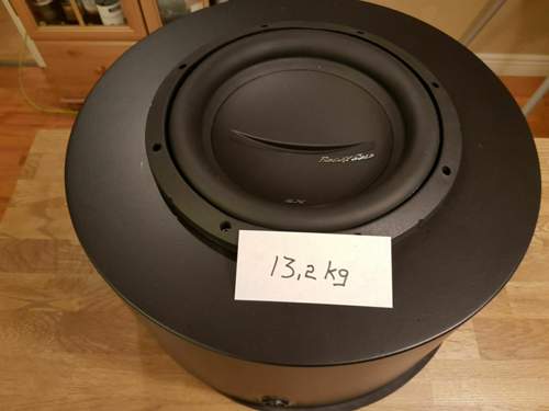

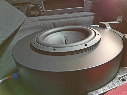

Noch ein paar Fragen:
1. Warum hast Du das Gehäuse lackiert/foliert, nur wegen der Optik?
2. Wie viel Platz hast Du nach oben hin zum Ladeboden gelassen?

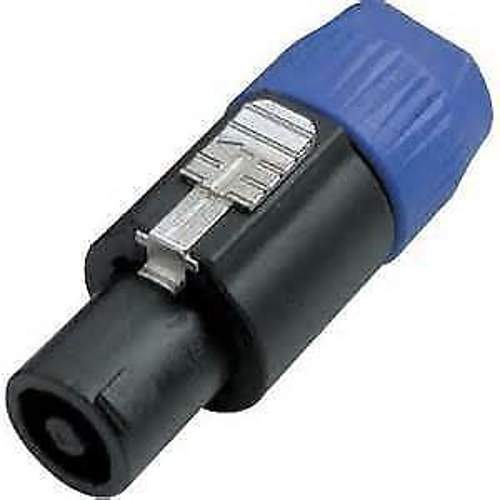

3. Wie hast Du das mit dem Anschluß bzw. Stecker gemacht?
4. Eine zusätzliche Endestufe hast Du nicht verbaut - richtig?
Danke

1. Dichte
2. 1cm, wenn der boden in der untersten position, 9 cm in top-lage

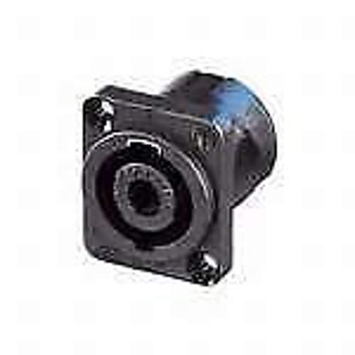

3. Verbindung: VW-PC2-807 und Neutrik Speakon
4. 100W etwa an den subwoofer von Dynaudio endstufe genug
5. Bitte, nicht an meinem Deutsch lachen

Speakon
Speakon
Dein Deutsch ist schon okay, kein wirkliches Problem.
Warum hast Du nicht einfach nur das Kabel vom Sub aus dem Gehäuse herausgeführt und dort die Buchse PC2-807 angeschlossen?
Wenn Du noch mehr Bilder hast, immer her damit.
PC2-807

Sieht ordentlich aus, Top!

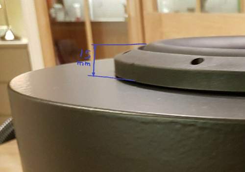

@ewapia
Kannst Du noch bitte was zu den Außenabmaßen schreiben, also der Außendurchmesser vom Gehäuse und dessen Höhe.
Danke

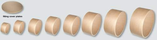

GLADEN SUBFRAMES®
Wooden, curved frames for an easy installation of a woofer instead of the spare wheel
Advantages compared to GRP: Better sound because of higher stability, less vibration because of a higher damping,
lower construction time, no bad smell etc. ,10 layers of Birch Ply
Diameter outer: 400 mm , Heigth without cover plate: 150 mm , Volume: 15,3 litres , Wall thickness: 20mm
Total Heigth 150mm+20mm+20mm= 190mm
Gladen Subframes
Phoenix Gold SX110d2
Cu.ft. 0,55
Sorry 150+20+20+15mm = 205 mm
15 mm heigth

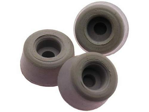

@ewapia

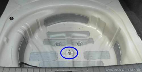

Hast Du das Gehäuse auf die Aufnahme (blauer Kreis, steht höher) einfach aufgelegt oder erst für einen ebenen Untergrund gesorgt. Wenn ja wie?
Danke

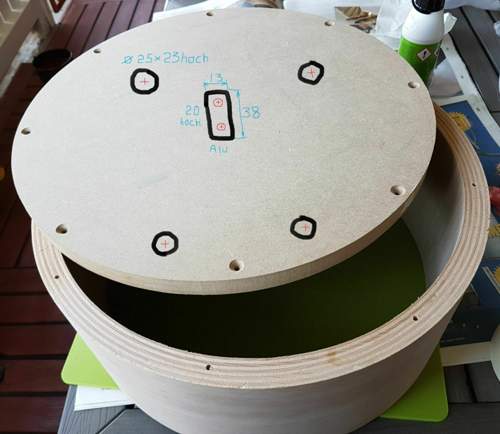

Sorry, ich habe kein foto

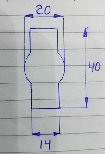

14x40
13x38x20 hoch alu
4 st
