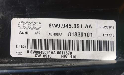

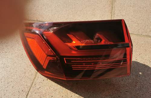

Hallo, hab jetzt meine mal fotografiert. Kann mir ev. Jemand genau sagen ob diese für die Lichtinszenierung geeignet sind?
Thanks

Wenn Ihr b9 bereits Facelift-LED-Scheinwerfer mit dynamischem Fahrtrichtungsanzeiger hat, ist es meiner Meinung nach möglich, die Animation zu aktivieren. Ich rate Ihnen, nicht den Händler zu fragen, der möglicherweise nicht weiß, ob es aktiviert werden kann, und vielleicht nein zu sagen, um keine Zeit zu verschwenden. Senden Sie eine E-Mail an den Audi Zentralen Kundendienst und Sie werden die Antwort sicher haben.

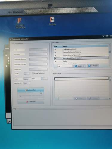

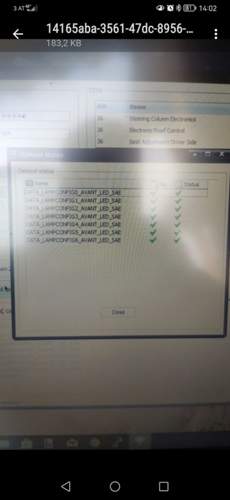

Bin gerade dabei dies mit dem VCP umzusetzen, aber bei diesem Punkt wo ich das zdc file öffnen muss, finde ich keine Datei. Wo bekomme ich dieses File denn?
Am zweiten Bild ist der Zustand wie es letztendlich dann sein sollte.
Danke
