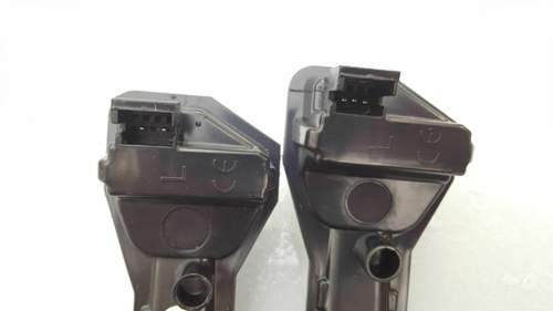

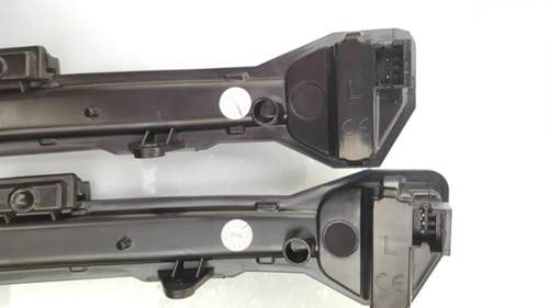

mit den Carsystem.pl Blinkern funktioniert jetzt auch die Umfeldbeleuchtung wieder richtig.
schon seltsam sehen 1000% genau so aus wie die von Go Simply (bis auf die Pins) ... und die schreiben was von Prototypen in der Erprobung ... ja klar !!!
also warum 60 € mehr für DynaBlink ausgeben geht ja auch so (sicher hätte man sich den "Stress" sparen können) ... muss man halt nur wissen
