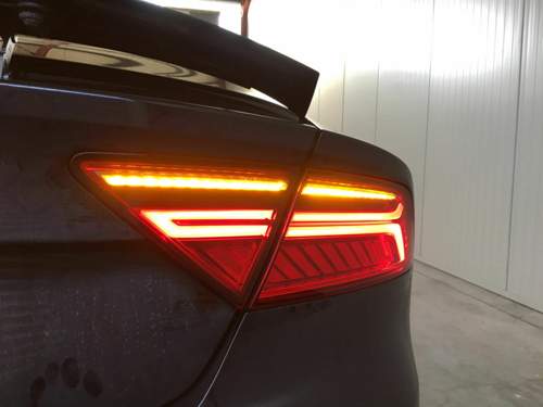

Hier ein Video von einem Kunden aus PL von mir
Semi Module

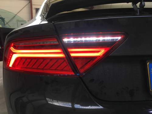

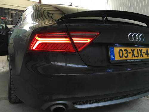

Leuchten
+ Module (kann ich dir anbieten) diese adaptieren gleichzeitig die Stecker und generiere das dyn. Blinken
für den Anschluss müssen Kabel von innen nach Aussen gezogen werden; da das Rückfahrlicht aussen sitzt
Img-0651
Img-0652
Img-0655
d.h. eine Ader von innen nach außen?
2-je Seite
Blinksignal und RFL
gehen von meinem Module aus (aussen) nach innen; keine Kabel etc. müssen geschnitten werden; nur ein/-auspinnen ins modul samt den neuen Steckern
Also einfach gesagt wenn ich nur alte Rückleuchten gegen neue Austausche funktioniert nichts oder?
wenn "ohne dynamisches Blinken" kannst p&play umstecken..
will auch nicht! okay danke also muss ich nichst ändern alte raus neue rein.
stecker sind anders; diese passen auch bei den nicht dyn. nicht 1zu1
