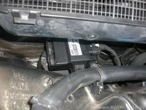

Im A7 Biturbo gibt es zwei unterschiedliche Systeme, die den Klang modifizieren:
Das Soundmodul von Eberspächer für die Auspuffanlage, quasi für die Außendarstellung sowie einen Körperschallaktuator an der Spritzwand im Motorrraum, der im Inneneraum ein sportliches Geräuschklima erzeugen soll.
Hier würde ich gerne Informationen sammeln, die sich mit der Nachrüstung des Körperschallaktuators beschäftigen.

meine bisherigen "Versuche" sind eigentlich bis auf den korrekten Halter des Aktuators abgeschlossen und funktionsfähig.
Hier mal die Auflistung der benötigten Teile:
- N 015 082 10 Sechskantmutter 1x
- N 908 877 03 Sechskantmutter 1x
- 4G0 907 159 A Steuergerät für Körperschallaktuator 1x
- 4H0 907 601 B Aktuator für Körperschall 1x
- 4G1 907 333 Halter für Steuergerät 1x
- 4H0 973 702 A Flachkontaktgehäuse (2-Polig) 1x
- 4F0 973 706 Flachkontaktgehäuse (6-Polig) 1x
- 000 979 034 E Einzelleitungen mit je 2 Kontakten 4x
- 000 979 950 Gewebeklebeband 1x
- 000 979 980 Elektrische Leitung 10m 0,35²mm 1x
aktueller Preis 269,38€.
Das Klebeband und die 10m Leitung braucht man natürlich nur falls man nichts anderes zur Hand hat.
Zu programmieren ist eigentlich nicht viel, es muss lediglich das Steuergerät (Adresse A9) im Diagnoseinterface (Adresse 19) unter dem Punkt Verbauliste angewählt werden - nach der Speicherung lediglich die Fehler löschen und dann ist der Aktuator funktionsfähig.
Eine Auflistung der einzelnen Punkte zur Montage und Verdrahtung werde ich morgen im laufe des Tages erstellen.
Im Anhang sind noch Bilder auf denen zu sehen ist wo das Steuergerät (unter dem Frischluft-Ansaugschacht und über dem Alarmhorn) und der Aktuator montiert werden und wie der Aktuator (momentan noch an meinem "Versuchs-Halter"😉 befestigt ist.
Mfg.Sebastian

ich wollte nur kurz mitteilen das ich das Projekt "Active Sound im Motorraum" jetzt aufgebe da ich keine Möglichkeit sehe den originalen Halter an die Spritzwand / den Frontscheibenrahmen zu bekommen.
Wer Interesse - und den Halter am Wagen - hat und dieses System gerne haben möchte kann meine Teile haben, hier weitere Infos:
http://www.motor-talk.de/.../...ng-koerperschallaktuator-t4262677.html
Support gebe ich dazu bei Bedarf natürlich auch noch ;-)
Mfg.Sebastian
