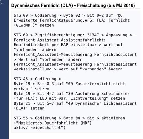

Nun das war jetzt aber nicht für mich die Antwort? Ich wollte auch gerne das die Scheinwerfer bei vollem Fernlicht maskieren, das kann ich auch im STG 55 codieren, bis dahin habe ich aber immer abgebrochen, weil viele sagen dazu braucht man die entsprechenden Scheinwerfer. Habe die LED high verbaut so wie es aussieht. Doppel U im Tagfahrlicht.
Nein, das ist dann Unsinn. Deine Quote klappt nicht, daher meine Verwirrung.
Was die Codierklartexte anzeigen hat nichts mit dem Auto oder dem Steuergerät zu tun, sondern stellen nur eine sehr frühe Phase der Steuergerätedefinition dar.
Du kannst natürlich einfach mal folgendes vor einer Wand versuchen - keine Garantie, keine Gewährleistung:
Ausgabetest
Lichtverteilung links
vHDG
Wenn du dann ein Prüfbild bekommst, was mittig ausschneidet passt alles
Aber kp ob das angesteuert wird, wenn die Codierung nicht passt.
Ich habe diese Anleitung im Netz gefunden. Mein Passat ist Modelljahr 2015.
Den Fernlichtassistent mit Automatisch auf und abblenden habe ich auch codiert. Klappt ohne Probleme jetzt.
Nach dem mir hier da auch schon super geholfen wurde.

Ich habe die voll led Scheinwerfer, led high. Wollte nun wissen ob es bei den Scheinwerfern möglich ist das Maskierte Dauerfernlicht zu codieren, oder es da verschiedene Scheinwerfer gibt? Mit vcds kann ich es im stg A5 codieren. Habe es aber bis dahin abgebrochen.
Meines Wissens hat der B8 keine Scheinwerfer die maskieren können. Weder im VFL noch im FL.
Hmm?
vFL hat für DLA GLW/MDF
FL hat für DLA Matrix
Aber zurück zum Thema. Hellsehen kann keiner, nur weil die Codierbits belabelt sind, heißt das gar nichts
Ansätze:
Gucken was mit meinem Vorschlag des Ausgabetests passiert
Teilenummern via ETKA vergleichen
Einfach mal codieren, geht schon schief

Anfangs gab es High-LED Scheinwerfer, die Kurvenlicht konnten, aber keine Maskierung. Das war unterschiedliche Hardware. Ich habe noch einen davon (mit Maskierung) hier in der Ecke liegen, ich versuche bei Gelegenheit mal nach der Teilenummer zu schauen. Ersetzt wurde der defekte Scheinwerfer mit Teilenummer 3G1 941 114 A, da erinnere ich mich aber, dass die von dem Original abweicht. Vermutlich weil es ab späteren Modelljahren keine unterschiede im High-LED mehr gab. Interessant übrigens, dass der neuere Scheinwerfer deutlich weiter auf die andere Seite leuchten kann, was angesichts der gut passenden Aussparung anderer Verkehrsteilnehmer auch nicht an einer falschen Einstellung liegen dürfte.

Habe ich das richtig verstanden, dass der FL maskieren kann, aber der vFL nicht?
Jetzt komme ich nicht mit, wo du hinwillst:
DLA ist "Dynamic Light Assist" - Produktname von VW, der das dauerhafte (Im Rahmen der Systemgrenzen) Fahren mit Fernlicht erlaubt. Im Gegensatz zum einfachen Fernlichtassistenten wird nur in relevanten Teilen abgeblendet.
Der vFL nutzt hierfür primär MDF "Maskiertes Dauerfernlicht". Hierbei wird das Fernlicht partiell von Innen nach Außen durch eine Blende abgedeckt. Weiterhin wird hier GLW "Gleitende Leuchtweite" verwendet, eigentlich ein altes Audi Feature. Hierbei wird das Fernlicht nicht auf einen Schlag abgeblendet, sondern die Leuchtweite dynamisch reduziert.
Der FL nutzt Matrix, also eine Anzahl an individuellen, elektrisch getrennten und einzeln steuerbaren Lichtsegmenten um Teile des Fernlichts an und abzuschalten
Um es mal zu vereinfachen, das möchte ich am Passat haben.
