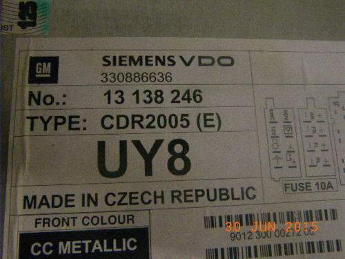

@UWE D., @IseIce
Danke dafür, das ist doch schon mal ein Anfang, die beiden dinge ergänzen sich.
Ich habe VFL Modell und ein GID aus CDR 2005 in Aussicht also werde ich das kaufen.
Das sollte also Passen? Siehe Bild
Danke,
Dann hätte ich das Problem mit dem BC eventuell gelöst!
Ich denke den "Wischerhebel muss ich nur einbauen und freischalten??
Die Verbindung GID ????
das NCCD2013 fliegt ja raus, glaube aber das die Verkabelung auf das Klimateil geht, RICHTIG?
Hans
Gid-ccr2005

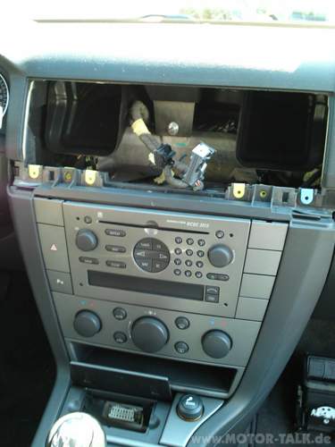

so wie es aussieht, siehe Bilder, NEIN!
So nun muss ichnächste Woche noch das Display besorgen, dann Hebel (Wischer mit BC) einbauen , Display einbauen.
Dann wohl anmelden Hebel , bzw . abmelden Display, Radio, weiß jemand genau wo die Punkte im OP COM sind?
Dann sollte das Radio erst mal mit rausfliegen, habe CDR2005.
Wenn dann der BC hinhaut, tausche ich das Radio gegen was auch immer..................... 😁
Jemand Einwände,,,,,,,,liege ich falsch?
Hilfe ist immer gut..............😎
Hans

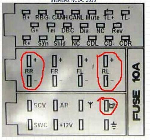

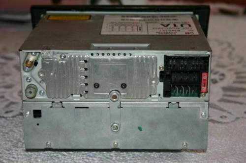

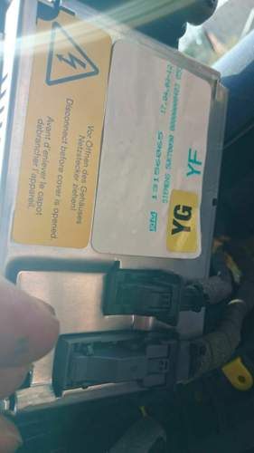

Stecker-anschluss-nccd2013
Nccd2013-display-ausbau
Back-nccd2013

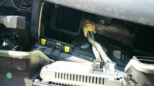

So nun ausgebaut,so sieht es mr aus.
2 Kabel !
Wohin ?
Würde gerne im Thread genanntes Display einbauen und Wischerhebel für BC einsetzen.
Dann Radio NCCD2013 raus!
Möglich,
Ja
Nein
sing selber
Bitte lasst mich nicht im regen stehen
