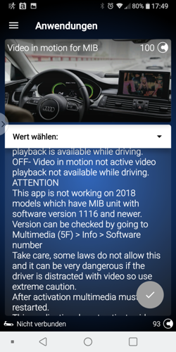

So ich kann positives berichten über VIM.
Ich habe VCDS aber dauerhaft steckt in der OBD Dose ein
OBD11 ( Eleven ) Pro
von Voltas IT das ich seit über 2 Jahren auch im 8K verwendet habe zur dauerhaften Analyse und auslesen von Fehlern usw..
Ich der Software gibt es vorgefertige Presets mit denen die meisten User das als Plug and Play verwenden können...unter anderem auch VIM.
Ich habe ja einen 06/2017er Competition.
VIM ja nur mit VCP usw.
War ja skeptisch..ich glaube durch ein Softwareupdate ist es jetzt auch möglich..vorher ging es meines Wissens nicht.
Vorraussetzung beim MIB ist ein Modell vor 2018 mit Softwarestand unter 1611.
Das war bei mir gegeben und zack..
Freigeschaltet !!!
Nur zur Info für Euch
im FL ging es immer mit VCP ;egal welcher SW stand und welches mj
deswegen erwähne ich es ja hier Scotty, da ich es auch nur soo kannte...von daher war ich ja auch so verwundert.
Screenshot-2019-01-26-17-49-57
Er hat es ja auch nicht mit vcp gemacht soweit ich das verstanden habe
