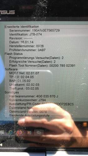

Nabend.
Habe einen 2014er und wollte heute die DVD während der Fahrt freischalten.
In der Seriennummer ist allerdings ein % Zeichen, was mich etwas stutzig macht.
Der angezeigt login Code sowie der alternativ Code funktionieren leider nicht.
Jemand zufällig ne Idee ?
Besten Dank im Voraus.

Mit welcher Version arbeitest du
[Von Motor-Talk aus dem Thema 'DVD während der Fahrt 2014er VfL' überführt.]
...mir der aktuellsten (Vcds)
da dürften keine Sonderzeichen stehen.
Hat wohl mal ein Update bekommen.
Trotzdem dürfte da Kein Sonderzeichen sein, oder ?
Nein.

Ne Idee was ich da machen könnte ?
Habe nur VCDS, kein VCP oder etc
Codieren lassen. Siehe VCDS Userlist.
Danke für den Tipp. Bin im Besitz von (originalem)VCDS.
der generierte Login Code funktioniert jedoch nicht.
@Polmaster schrieb am 5. August 2020 um 09:13:38 Uhr:
Poste die Infos von der erweiterten Infos vom Vcds vom stg 5f
@A3F-devil666 schrieb am 5. August 2020 um 13:11:49 Uhr:
Ba719872-a6af-4f54-86bc-a3d20d1b7573
