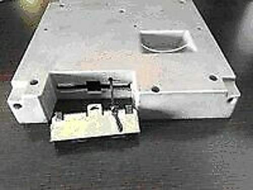

Nachdem ab 2017 die Abschaltung von DVB-T beginnen soll stellt sich mir die Frage, was mit den Fahrzeugen passiert die BMW aktuell noch mit DVB-T ausliefert. Wird es eine Möglichkeit der Umrüstung auf DVB-T2 geben? Kann das Modul separat getauscht werden, oder muss dafür die ganze HU ausgetauscht werden?

So, ich teste das (sauteuer in meinen Augen, siehe unten, aber naja), weil hier in Berlin am 29.3. alle Sender auf dvb-t2 umgeschaltet werden und meine Kinder (10 und 12) schauen immer (vorn und hinten), wenn wir mal weiter oder auch näher unterwegs bin gern TV (KiKa und so...)... und ich ntv oder n24 oft nebenbei laufen habe, wenn ich allein fahre,.
Antwort auf meine Anfrage an BMW wurde vom Händler wie folgt beantwortet:
"Sehr geehrter Herr xxx,
Die Umrüstung auf das TV-Modul DVB-T2 (Teilenr. 65506836347) kostet inkl. Einbau und Programmierung ca. 900€. Die Teilekosten belaufen sich hierbei auf 495,23€."
Habe am 10.1. Termin zum Umbau und berichte dann, ob alles klappt, freenet CI+-Modul gebe ich mit beim Meister ab, zum Entschlüsseln der Privat-Sender. Schon da, Kosten 79 €, ist dann bis ca. Ende September freigeschaltet.
Das Modul braucht man wohl auf jeden Fall, also auch für die öffentl. rechtlichen zum entschlüsseln. Zumindest also beim ersten mal das Modul für rd 80 € nötig, bei Ablauf der Entschlüsselungsfrist dann nur noch die öffentl. rechlichen ohne neue Kosten empfangbar.
Das schließe ich daraus, dass auch mein neuer Sony Fernseher im Wohnzimmer mit CI+ zwar die schon verfügbaren dvb-t2-Sender (ör und private) gefunden hat, aber erst nach Einschieben des Moduls und der Eingabe des Codes auch angezeigt hat (hier in Berlin ARD, ZDF, RTL, VOX, Pro7 schon empfangbar).
Bei externen dvb-t2-Receivern mit eingebautem Entschlüsselungsmodul als Chipsatz (also OHNE CI+-Modul) gehen jetzt noch alle dvb-t2-Sender, so wie bei den Set-Top-Boxen an den Fernsehern meiner Kinder.
Berichte dann nächste Woche... hoffentlich nur einmal 😮, weil alles funktioniert, wie es soll - bei dem Preis
PS Bild unten (Teile Nr unbekannt) zeigt BMW TV-Modul mit Einschub für freenet CI+ Modul.... so sollte das, was bei mir eingebaut wird aussehen, denke ich. SEHR schwer Infos - und erst recht Bilder - zu finden
Tv-modul

fahre aktuelle einen F10 LCi 11/2014 mit verbautem TV-Modul. Habe bei verschiedenen BMW Händlern bzgl. Umrüstung auf DVB-T2 angefragt. Leider kann mir keiner sagen, ob das angebotene Modul einen CI+ Schacht hat. Kann mir vielleicht jemand die genaue Teilenummer des Moduls mitteilen? Habe nur den Bildschirm vorne.
Danke
siehe oben, u. a. seite 4 dieses Themas, am besten mal GANZ durchlesen... :
ja, hat einen CI+ Schacht, siehe Beispielbild

Habe mir den Beitrag ganz durchgelesen, die Teilenummer scheint aber für ein Modul zu sein, dass Ausgänge für Display vorn als auch für Fond-Entertainment hat. Und das ist für mich leider nicht geeignet. Da scheint es Unterschiede zu geben. Im Leebmann Shop gibt es die Teilenummer 65506836347 (wie Seite 4) und die 65506820701. Die Angaben dazu unterscheiden sich beim Gewicht und von wann bis wann sie verbaut wurden. Und jetzt werde einer mal schlau draus.
Warum das genannte Modul nicht passen soll (und warum es diverse Teilenummern gibt), erschließt sich mir nicht, denn das Fond Entertainment wird von der Head Unit verwaltet (hier erfolgt auch der Anschluss durch einen zusätzlich vorhandenen Stecker für das RSE), das TV Modul liefert eigentlich nur Daten zu.
Ich an Deiner Stelle, wenn Du Dir unsicher bist, würde (z. B. bei Leebmann) unter Angabe der Fahrgestellnummer nachfragen, welches das richtige für Dein konkretes Fahrzeug ist. und mir das bei Bestellung auch garantieren lassen - oder den Einbau bei BMW machen lassen, wenn es dann hakt, ist das nicht Dein Problem.
Habe gerade bei Leebmann angefragt, bin mal auf die Antwort gespannt. Auf meine Anfrage bei verschiedenen BMW Händlern in meiner Nähe habe ich auch schon unterschiedliche Antworten bekommen. Scheint meiner Ansicht nach keiner genau zu wissen, welches das richtige Modul ist.
Die sind nahezu alle passend
Habe mich jetzt damit auseinander gesetzt und kam zum Entschluss das bmw die reihenweise überarbeitet aber die für alle F Reihen gleich sind.
Nur Codieren an das Fahrzeug fertig ist die Sache
