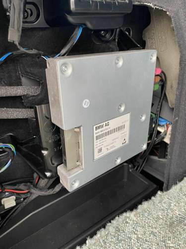

PS Bild unten (Teile Nr unbekannt) zeigt BMW TV-Modul mit Einschub für freenet CI+ Modul.... so sollte das, was bei mir eingebaut wird aussehen, denke ich. SEHR schwer Infos - und erst recht Bilder - zu finden
Tv-modul

der Weihnachtsmann wird mir dieses Jahr wohl einen F11 bringen. Ich weiß, dass die Karre Becky heißen wird und dass sie die TV Funktion (DVB-T1) hat. Bei eBay finde ich jede Menge DVB-T2 Module mit Standort Polen. Wenn ich mir davon eins erwerbe, kann ich es 1:1 tauschen? Und wenn ja, wo in der Karre sitzt das Modul eigentlich? Kofferraum? Armaturenbrett?
Hinten links
Tv
Tauschen, aufs Fahrzeug codieren und evtl. auf neuste Firmware flashen.

Wie meinst du das mit dem Codieren? Ich habe vor kurzem meinen DVB-T Receiver getauscht und musste nichts codieren. Hat im Grunde Plug and Play funktioniert. Auch ohne Freenet Karte. Dann aber nur eine Handvoll öffentlich rechtliche Sender.

Genau, Plug and Play ist das für normal (wie die meisten BMW ECU's) nicht. Normalerweise wird das Modul auf die restliche Ausstattung des Fahrzeugs codiert.
Was mir im Moment einfällt ist CI+ ja/nein, TopHifi-Verstärker ja/nein.
Wenn es so läuft wie benötigt dann ist es einfach nur Glück.
