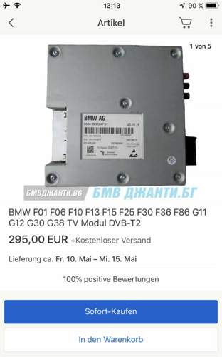

Habe dvbt im Auto verbaut. Kann ich auf beliebiges dvbt2 modul wechseln, oder muss es eine aus f10/11 sein? Gruss
Gibt es so eine Lösung für f10?
https://m.ebay-kleinanzeigen.de/.../1091959050-223-8441
Das gibts aktuell bei EBay.
Und das passt für deinen
11df88da-72ee-409b-9fce-abb66f7f1111
Die "bastellösung" von Kleinanzeigen ist dab+ ready. Wie auch immer das geht.
Naja. Er wird einen digitalen Minireceiver eingebaut haben der das ganze analog ausgibt an den originalen Analogempfänger. Das ist das gleiche Prinzip wie in billigen Hotels wo man rauschiges analoges Fernsehen mit ARD HD Senderlogo bekommt, weil die zentral das Satellitensignal in analoges Kabelfernsehen umwandeln. Der Receiver im F10 war schon immer digital und daher klappt das nicht. Davon ab ist die Videoqualität so lala und nur ÖR gehen mangels CI Slot.
@Axmlm
Kauf dir das Original Modul, da du eh schon DVBT hast.
Kannst selber tauschen.
Dan codieren und fertig is.
