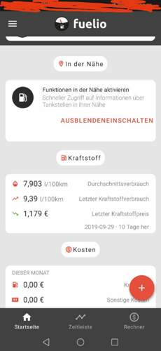

7.9 l/100km
45.000 Laufleistung
Größtenteils Stadt

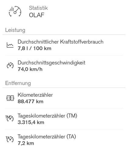

TA ist quasi brandaktuell, TM der Schnitt der aktuellen Fahrt, aber nicht seit Nullung. Reset tritt nach 2-3h Stillstand ein.
Meine 7,8 sind seit Übernahme vor ziemlich genau einem Jahr. Der Vorbesitzer (Autohaus GF) hatte 9,1. Bei viel Autobahn und Stadt absolut im Rahmen, bei mir ein guter Drittelmix aus AB ca. 160kmh, Landstraße 120 wo es geht, ansonsten kontrolliert offensive Fahrweise, dabei aber extrem vorausschauend, Standheizung bei <10 Grad regelmäßig.
MfG Paule
Fazit: Ich bin vom Verbrauch des Dickschiffs positiv überrascht.

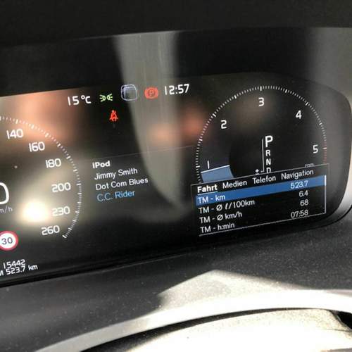

Da geht was durcheinander, Bei TM steht M für "seit letzem MANUELLEN Rücksetzen", alse mit dem Knopf am Ende des Blinkerhebels (links 🙂 ). TA stell sich AUTOMATISCH nach einigen Stunden zurück.

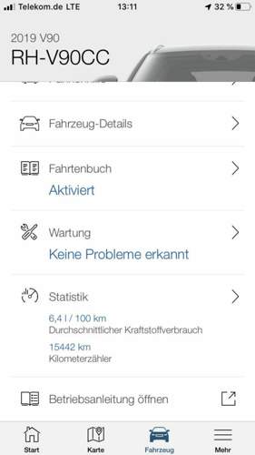

Ich habe nochmal nachgeschaut: In derApp steht 6,4 l /100 km (wenig wegen verkehrsbedingter Schleichfahrt auf der AB von Basel nach Köln) und TM zeigt ebenfalls 6,4 l/100km an.
