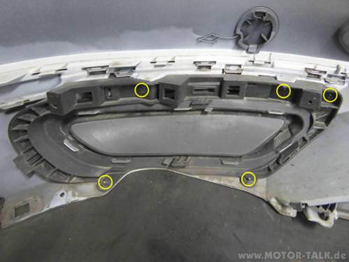

Also ich hatte bei meinen bitdi die Stoßstange ab, um die AHK nachzurüsten, dort ist aktuell auf der Auspuffseite eine Hitzeschutzmatte nach unten, dahinter sind links und rechts kunstoffkappen eingeclipst, diese kann man raus machen und hat dann die blenden offen, man montiert den hitzeschutz vom 280ps tsi und hat den gleichen Stand, die chrom blenden sind von außen und identisch, der kunstoffeinsatz unten ist auch identisch, lediglich der hitzeschutz ist anders, da ein Diesel aber eh geringere AGT hat als ein Benziner, der Benziner hinter jeder blende 2 Rohre hat, während bei meiner Lösung nur pro Öffnung ein Rohr dahinter mittig versteckt wäre...
Also ich habe die Trapezblenden selber nachgerüstet und ich hatte die Blenden vom 280 PS TSI in der Hand sowie die normalen. Die normalen sind verchromtes Plastik, die vom 280 PS TSI sind eben NICHT aus Plastik. Im Anhang zwei Bilder.
Nette Fotos,
Wenn man auf Nummer sicher gehen will, kann man ja dann die blenden tauschen...
Aber meinst du, das wenn man die blende in der Mitte offen macht >100mm breit und >60mm hoch, es zu Problemen kommt wenn da mittig ein Rohr von maximal 50mm Durchmesser mit Abstand sitzt? Es kann ja zusätzlich Fahrtwind durch die Öffnung strömen der kühlt.
Die Diesel haben ja wie gesagt nicht so hohe Abgase am austritt, die kühlen schon stark aus bis hinten, direkt am Turbolader Ausgang hatte ich bei meinen bitdi mal ~750 Grad gemessen, da sind die Benziner gut 200 Grad heißer bei Vollgas. Im Teillast bereich hat der Diesel am Turbolader Ausgang etwa ~400 Grad. Bis zum endrohr sollten die Abgase unter 100 Grad haben.
Wenn man auf Nummer sicher gehen will, würde ich in dem Fall dennoch empfehlen die Blech blenden zu verbauen...
