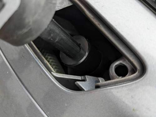

Gleichen Hubzylinder besorgen, vorsichtig die Kugel ausdrücken, in den am Auto montierten Hubzylinder eindrücken. Vorher mal schauen ob die Kugeldüse nicht weg ist weil der vorhandene Hubzylinder gerissen ist, denn dann bleibt die neue Kugel nicht lange an ihrem Platz.
Den Hubzylinder kann man mit einem Saugnapf rausziehen und dann mit den Griffen einer Zange ausgefahren festklemmen.

Das sicherste wäre natürlich den vorhandenen Zylinder ausbauen und die Teilenummer abschreiben 😉
Im Audi Autohaus am Tresen bekommst Du mit der Fahrgestellnummer auch den Richtigen. Mein vorgeschlagener Weg dürfte aber der günstigere sein. Laut Ebay kommen die Hubzyylinder in meinem 8P vom A6.

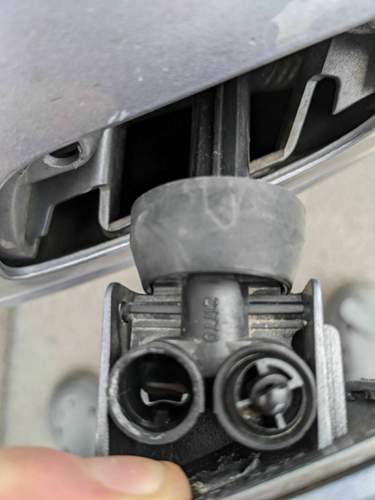

@onzlaught
So, habe gerade Fotos gemacht. Und wie man sieht, sind Hubzylinder verbaut, die die im Kunststoff eingeprägte Nummer 21770 tragen. Und zwar auf beiden Seiten.
Und Deinem Hinweis folgend, den Düsenträger auf Risse zu untersuchen, bin ich tatsächlich fündig geworden. Und das gleich mehrfach. Der Tausch der Düsen allein ist also vom Tisch, es müssen komplett neue Zylinder her.
Anstatt dafür runde 180 Euro zu investieren, würde ich natürlich lieber Deine Methode wählen und Teile aus dem Zubehör verwenden.
Beim Öffnen Deines Links war ich zunächst total happy, denn das angebotene Teil ähnelt dem bei uns verbauten sehr, allerdings war auf den zweiten Blick klar, dass der Flansch dann doch anders aussieht und auch die Nummer leicht daneben liegt: 21760 statt 21770. Schade!
Deshalb meine Frage: Hast Du seinerzeit nacharbeiten müssen? Oder hat das Ding 1 zu 1 gepasst?
Ich hätte keine Angst davor, nachträglich etwas "dremeln" zu müssen. Hauptsache man kriegt das Teil passend.
Zusätzlich werde ich morgen beim Teilehändler anfragen, ob man dort eventuell auch einen Ersatz für die 21770 anbieten kann.
Dir schönen Dank einstweilen!
Norbert

@nomafub schrieb am 3. Januar 2021 um 15:37:49 Uhr:
@onzlaught
Ich habe die Kugeln umgesteckt, die Zylinder sind dringeblieben. Bei mir ging es ehrlich gesagt nur darum das die Dinger während der TÜV Nachprüfung ihren Dienst tun. Eingeklickt, ausgerichtet und Tropfen Heißkleber drauf, wobei bei mir richtige Risse in der Kugelaufnahme waren, bei Dir sehe ich nichts dergleichen.
Der hier war der "Düsenspender"
So, Leute,
wie versprochen, hier der finale Post zum Thema:
Wir haben uns mit viel Mühe und Knoff-Hoff ans Werk gemacht, die Düsenaufnahmen mit winzigen Streifen selbtverschweißendem Isolierband stabilisiert und zusätzlich noch einen dünnen "Panzer" mit Heißkleber aufgesetzt. Das sollte nach menschlichem Ermessen ausreichen, um die Funktion des Zylinders zu gewährleisten.
Die drei verbliebenen Düsen waren bombenfestgegammelt, deshalb wurden sie mit WD geflutet und dann voooorsichtig aus ihrem Sitz gehebelt, gereinigt und wieder eingeklipst.
Die noch fehlende Düse habe ich von einem Anbieter im Netz erworben, dessen defekter Hubzylinder gerade mal noch diese eine Düse aufwies.
Nachdem wir die fehlende Düse eingesetzt hatten, wurden Sprühversuche unternommen, um die korrekte Ausrichtung der Wasserstrahlen zu finden.
Das klappte auch ganz gut, allerdings spritzte an den Düsen vorbei doch noch reichlich Brühe aufgrund des hohen Wasserdrucks. Das hätte ich in dem Maß nicht erwartet.
Also haben wir nach Ausrichtung der Düsen alle vorhandenen Schlitze sorgfältig mit Heißkleber versiegelt und nun ist die Scheinwerferreinigungsanlage wieder voll funktionsfähig.
Das war nun insgesamt durchaus etwas filigranes Schaffen, aber hat uns letztlich gute 180,- Euro gespart.
