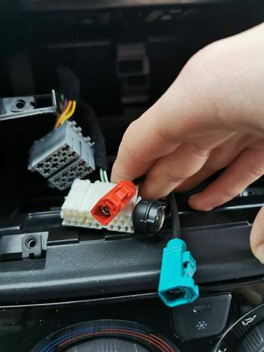

Hallo, wir haben einen Ducato 8 von 2022.
Jetzt wollte ich gerne ein Radio einbauen.
Könnt ihr mir mitteilen für was der weiße Stecker und der rote Stecker sind?
Auto hat ab Werk eine DAB+ Vorbereitung.
Vielen Dank

Habe vor kurzem ein Video von Caratec gesehen, indem ein bischen was erklärt wurde. Scheinbar ist es beim 8er nicht mehr so einfach die Steuerung vom Lenkrad anzuschließen. Teilweise gehen die Tasten der Lenkrad Fernbedienung über den Stecker, teilweise über das BUS System. So könnte der eine Stecker für den einen Teil der Lenkrad Fernbedienung sein und der Rote könnte die DAB Antenne sein.

Der Rote sieht nach Antenne aus, eine Antenne verbaut?
Ja, eine Antenne ist verbaut.
Bisher dachte ich der Türkise Stecker sei der Stecker für DAB.

der grün/Türkise ist DAB und funktioniert bei meinem 2022 Ducato sehr gut.
Der rote soll laut meinem Freundlichen GPS sein, kann ich allerdings nicht bestätigen, da ich kein Navi drin hab.

Nach meinen bisherigen Recherchen ist der türkise Fakra-Stecker wohl DAB-Antenne, die aber nicht in jedem Ducato angeschlossen sein soll.
Da bei seinem Wohnmobil ein Rückfahrkamera installiert ist könnte der rote Fakra-Stecker die Kamera sein.

Das Radio braucht ja irgendwoher die Info, ob der Rückwärtsgang eingelegt ist. Am 2x 8pol-Stecker seh ich kein CAN-Bus-Signal. Könnten das die drei Drähte an dem großen weißen Stecker sein?

ich habe in meinem Ducato 8 ein Zenec E3766 verbaut. DAB Antenne war der türkiesene Fakra Stecker. Adapter brauchte ich nicht. Plug and Play und alles lief. UKW und DAB haben einen guten Empfang. Wofür der rote Stecker ist, keine Ahnung. Bei meinem Sunlight ist eine Stummel-Dachantenne über der Frontscheibe verbaut.

Was der rote Stecker darstellt konnte uns auch niemand sagen, es wäre wohl eine weitere Antenne, die man aber nicht benötigt.
Der weiße Stecker mit den drei Kontakten ist von den Lenkradtastern. Aber haben wir nicht zum funktionieren bekommen. Das verbaute Radio erwartet diese Kontakte als analoges Signal. Aber es gibt wohl auch CAN-Bus-Adapter für diesen Stecker. Jetzt steht die Frage im Raum, ob der Stecker nun analog ist oder CAN-Bus-Signale darstellt. Leider ist mein Nachbar jetzt erst einmal für ein halbes Jahr weg, kann also nichts mehr checken.
