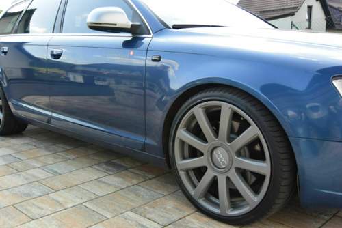

Ich komme genau von deiner Basis. Ich hatte ebenfalls Originalfahrwerk und kein s-line etc. Mit 20" ohne Tieferlegung hoch wie ein Boot. Ging gar nicht, wie bei dir.
Habe ein KW V1 Gewindefahrwerk verbaut. Dieses wäre für meinen Geschmack selbst im tiefsten zugelassenen Versteilbereich noch nicht tief genug. Sprich, ich fahre es tiefer als eigentlich vom Hersteller gedacht/erlaubt. Das betrifft aber sicherlich nicht nur mich...Vieviel mm ich tiefer bin weiß ich gar nicht, aber mir reicht es. :-)
Zu den Felgen: aktuell fahre ich (hättest du auch schon lesen können hier) 9,5x20ET43. Das kommt deiner Dimension nämlich mit am engsten. Allerdings auch "nur" mit 245/30R20er Reifen, Hankook.
Anbei mal Bilder, wo ich nur vorne rechts das Fahrzeug angehoben habe, also nicht voll verschränkt. Man sieht, es wird bereits knapp.
Beim TÜV wurde das Fahrzeug voll diagonal verschränkt und der Freigang geprüft. Ich sage es mal so, der Prüfer war mit wohl gesonnen. Der obligatorische Kugelschreiber hat nicht mehr durch gepasst. Ein Stück Pappe aber schon. Also schleift es nicht. Wieviel mehr als eine Pappe und wieviel weniger als ein Kugelschreiber habe ich nie nachgeprüft.
Fakt ist auch, meine ET ist 43, deine 35. Sprich, deine Felge ist 8mm weiter draußen. Ich glaube mal, ein Kugelschreiber (der bei mir schon nicht mehr passt), ist dünner als 8mm. Es wird allerdings am knappsten an der Kunststoff-Radhausschale und nicht am Blech...
Also, es wird OHNE Karosseriearbeiten NICHT passen (auch wegen 255er Breite) befürchte ich durch meine eigenen Erkenntnisse.
@all: Es ist ja aber allerdings auch so, dass die Räder je tiefer sie sind, achskinematikbedingt auch immer weiter nach innen wandern. Also im originalzustand eng könnte im tiefen Zustand wieder passen. Das sieht man ja auch schön beim Verschenken, wie das Rad langsam aber sicher schräg in den Radkasten taucht (HA).
So, sorry, viel Text, aber jetzt sollte sich Matt seinen eigenen Reim machen können!!

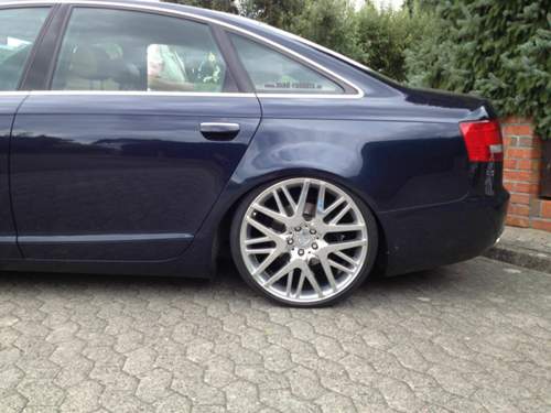

So Leute, endlich wieder mit 20 Zoll unterwegs :) leider aber ohne Spurplatten.......
Dsc-0594
Dsc-0602
Dsc-0604
"Weinberg" welche Reifen hast du drauf?
@vr6tommy250 schrieb am 10. Mai 2015 um 17:41:36 Uhr:
Pirelli P-Zero 265/30 ZR 20
