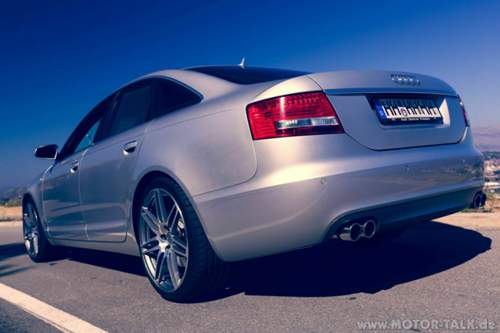

die BiColor sehen noch ein Stück besser aus 😉 hier mal meiner auf dem Bild noch ohne Spurplatten. Original ET46 jetzt ET36 mit 265/30 ContiSport 3

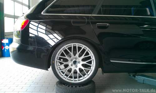

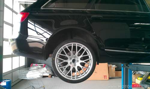

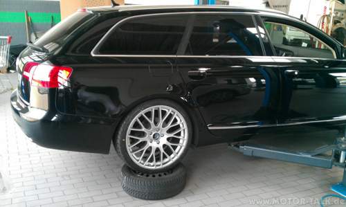

Am Samstag probehalber mal drauf gezogen. Felgen sind Diewe Impatto Argento in 9x20 ET 40 und Reifen Syron Race 1 Plus in 255/30 R20. Ohne Tieferlegung sah es gut aus mit der Passgenauigkeit, beim Verschränken hat sich aber gezeigt, dass ich hinten wohl etwas vom Filz innen wegnehmen muss und vorne muss ich 245`er Reifen nehmen in Verbindung mit Bördeln der Innenkante vom Koti.
Aber seht selbst...
MFG
Benny
Imag2285
Imag2286
Imag2287

Mach lieber rundum 245/30-20 drauf!
Oder hast Du ein Gutachten für Mischbereifung?

Also im Gutachten sind Grössen von 245-265 erlaubt.
MFG
Diese darfst du aber nicht beliebig mischen,
nur wenn es so drin steht.
Hey fahr auch die 245/30 20 sind ansich echt gut nur gibt es nicht all zu viele Hersteller in der bestimmten Traglast.
Das denke ich eben auch, mit 245er vorne und 255er hinten wirst du wohl niemals ne Eintragung bekommen...
Und wenn ich von deinem Nick ausgehe, dann schon zweimal nicht.
Oh nee oder? Macht kein Mist!😰 Habe jetzt extra 245`er für vorne gekauft damit ich keine Probleme bekomme beim eintragen!🙄
MFG
Ich glaube, den Mist hast du gerade selbst gemacht.
Ich nehme an, dass es ein Quattro ist? Wegen deinem Nick.
Dann müssen die Räder sowieso den gleichen Abrollumfang haben.
Wenn du die 255er nicht drunter bekommst, dann mach 245er rund herum.
Denk aber an den Traglastindex!
