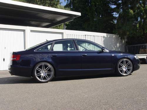

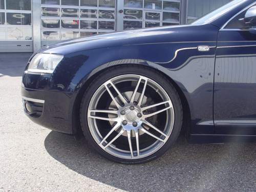

hab das ganz normale fahrwerk drinn,mit kaw federn 55/40 MM
es ist nur der rand vom innenkotflügel abgeschnitten,die seite die zum kotflügel geht.
lang mal bei dir in die kante von innen,dann weist du was weg mus.

Mein Dicker hat die AAS um 25mm abgesenkt 😉
sieht echt fett aus Hennes... schönes Auto!
