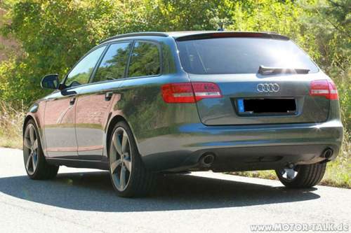

S 4G Recaros und FULL LED Scheinwerfer liegen schon bereit. Bild 1
Lenkrad,Felgen usw
Was für S5 Leisten? 😕
Die da unten am Schweller
1 Steinschutzleiste 8T0 854 931 A 71€
1 Steinschutzleiste 8T0 854 932 A 71€

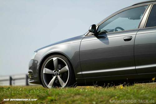

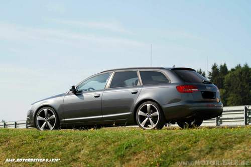

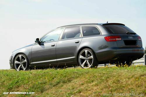

8,5x20" Orig. A64G Rotordesign Räder, 245/35 20 95Y
Orig S-Line Fahrwerk
Weitere Pics folgen demnächst...
1d4-5504
1d4-5523
1d4-5512
Ein bisschen weiter weg und dann ein Foto wäre noch super, die Felgen sind echt schnicke und die selbe Autofarbe hab ich auch - könnte man sich mit beschäftigen.
245er und nur 95Y ? das darf? Meinte irgendwie 96Y oder gar 97Y wäre hier die Ansage.
mfg
95Y hängt eher vom Fahrzeugtyp ab. Da ich einen 2L TDI hab gibts da keine Probleme😉...
Andere Pics kommen wenn ich Zeit hab um bei schönerem Licht zu foten.
Die Serienmäßigen 18" waren 93Y...
245/35 ist doch gar keine zugelassene größe für den 4f???? so bekommst du die wahrscheinlich nicht eingetragen... aber du lässt ja bestimmt keine original felgen eintragen :-)
Was ist denn eine "Zugelassene" Reifengröße? 😉 Sind das die Reifengrößen die irgendjemand mal in einem Gutachten erwähnt? In den EEG Papieren steht die Größe natürlich nicht....
Und natürlich lass ich die Eintragen😉 Freigängigkeit ist gegeben, Aru ist auch noch ok, Traglast und Geschwindigkeitsindex ok, Traglastbescheinigung/Felge von Audi hab ich auch...
Wollte noch Spurverbreitungen drauf machen, das schnek ich mir aber, einzig vielleicht noch 10-15mm tiefer.
Dezent, A6
Und fährt sich auch sehr schön, etwas unkomfortabler als die 18" mit 245/40, die Frau merkt das aber nicht...😁
also "zugelassene" reifengrößen auf 20 zoll sind 245/30 255/30 265/30. da du aber den Querschnitt von 35 gewählt hast passt der Abrollumfang nicht mehr, zu Große Tachoabweichung = kein TüV

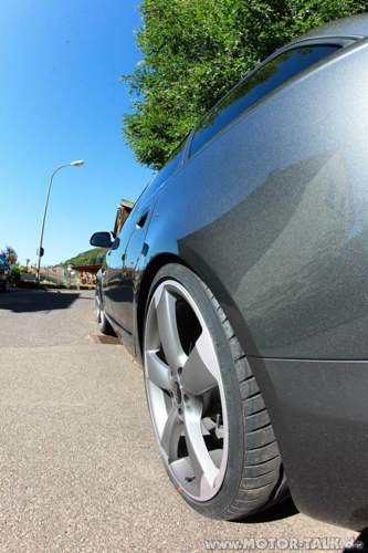

Neue Pics. Nicht das der fred hier einschläft😉
