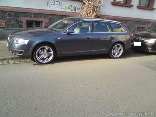

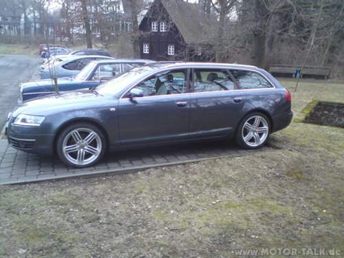

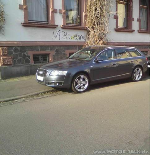

So, seit gestern habe ich endlich meine neuen Felgen im RS6 Design drauf🙂
Im Anhang noch 3 Fotos.
Die Felgen sind nicht vom Originalhersteller, demnach waren sie günstiger, als wenn ich sie bei Audi direkt gekauft hätte.
Trotzdem bin ich sehr zufrieden damit😉 Jetzt überlege ich, ob ich den Dicken noch etwas tiefer legen lasse😕
Was meint ihr?
Noch ein paar Daten zu den Felgen/Reifen:
8x19, 245/35
Die Reifen sind von Conti
MFG
Dsc00192
Dsc00196
