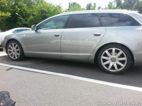

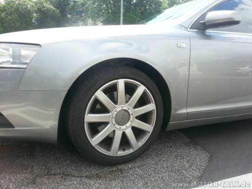

ich fahre einen A6 Avant 4f 2,4 mit S-Line Fahrwerk. Zumindest soll es eins sein. Mir kommt der Wagen aber sehr hoch vor.
Mein Vorhaben:
Tieferlegen und gleichzeitig Hängearsch beseitigen.
8,5x19 ET45 Alufelgen.
Jetzt habe ich nach Federn gesucht, weis aber nicht welche empfehlenswert sind. Unten zwei Fotos von meinem Fahrzeug. Vielleicht könnt ihr mir nen Tip für federn geben. Also welche Maße. 55/40 wird ja bestimmt zutief werden und ich weiß nicht ob er beim Serienfahrwerk 55 tiefer kommt oder auch beim S-Line. Kann ich einfach vom Kotflügel messen und die gewünschte tiefe dann "ablesen"? Zwischen Kotflügel und Reifen sollte schon noch ein Finger reinpassen. Also zutief soll er nicht werden, da es öfter mit dem Wagen in dem Urlaub geht und ich definitiv nichts an der Karosserie machen lassen möchte.
Würde mich über Hilfen freuen.
Gruß, dreini

Wie sieht es denn jetzt aus? Sagen wir ich möchte das er vorne und hinten 3cm runter kommt. Muss ich dann 30/30 Federn kaufen, oder andere da er ja durch S-Line sowieso schon tiefer ist und sich die federn auf Serie beziehen würden 😕
Ich habe eben mal geguckt und ich bekomme drei Finger zwischen Kotflügel und Reifen vorne. Also denke ich das drei Zentimeter tiefer genug für mich ist. Nur weiß ich jetzt wegen oben genanntem Grund nicht ob ich auch 30er Federn kaufen kann...
S-Line wäre ja schon 30mm tiefer.
Wenn du 60 tiefer willst, dann mach dir lieber Gedanken um ein Gewindefahrwerk statt Federn.
Hast du dir zufällig die Fotos angesehen? Der ist irgendwie sehr hoch für S-Line. Habe die tage nen S-Line gesehen der tiefer war. FL Modell war das aber.
Ich möchte ja eigentlich nur wissen welche federn ich kaufen soll, wenn ich 20 oder 30 runter möchte. Kauf ich jetzt 50er federn und der kommt nur 20 Tiefer dann wäre es ja auch in Ordnung. Aber dafür muss ich wissen ob es welche Maße die federn haben sollen.
Komplettes Fahrwerk möchte ich nicht verbauen.
Schau mal auf deinen Aufkleber.
Hast du 1BA, 1BB, 1BE, 1BR oder 1BV?
Wo finde ich den Aufkleber? Momentan bin ich auf der Arbeit. Kann leider frühestens heute abend oder morgen früh nachschauen.
Im Serviceheft auf der ersten Seite (PR-Nummern) oder aber auch in der Reserveradmulde ist der gleiche Aufkleber noch mal drin.
Dann gucke ich heute abend direkt nach und werde mich hier melden.
Was könnt ihr daran erkennen?
Messe einfach mal Radmitte zu Kotflügelkante, sollte beim S-Line ca. 36,5cm +-5mm sein!
Mache ich ebenfalls heute abend.
