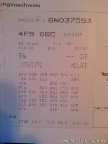

Gemessen habe ich von Radmitte zur Kotflügelkante 38cm.
Den Aufkleber hänge ich als bild an, denke der ist gemeint.
20140514-213126
1BE = Sportfahrwerk. 20mm tiefer ab Werk.
Dankeschön.
Das würde jetzt heißen, wenn ich 30mm Federn kaufe, das er dann nur 10mm runter kommt? Oder kommt er trotzdem 30mm tiefer?
Kann ich schlecht sagen, ob das bei allen Herstellern so ist.
Meistens liest man hier, dass es dann von der Standardhöhe aus ist.
Also wären es nur 10mm mehr.
