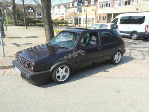

Hi! Die Frage gibt es bestimmt schon, aber welches Gewindefahrwerk würdet ihr persönlich empfehlen ? Ich bin das TA in einem Golf 2 mal auf TÜV-Höhe gefahren und fand es echt relativ hart .. Über das DTS SX höre ich nur das es angeblich nicht so tief geht ?
Die Tiefe die ich anstrebe ist ungefähr wie auf dem beigefügten Foto.
Würdet ihr eine noch eine Domstrebe empfehlen oder ist das unnütz?
Habe noch nie ein GFW verbaut oder in meinem Auto gehabt daher weiss ich darüber nur bedingt was. Wichtig ist mir das es mir nicht die Karosse verzieht oä.
Das Auto wird nur bei gutem Wetter im Sommer gefahren und steht sonst trocken in einer Halle.

Hier mal ein Foto von einem meiner Golf 2 mit H&R Gewindefahrwerk, und da sind noch gut 25mm Restgewinde zum runterdrehen wenn es sein muss, das heißt fast die halbe Reifenflankenhöhe ist dann weg bzw im Kotflügel...wohlgemerkt noch TÜV-konform bzw im zulässigen Einstellbereich:

Hier mal ein Bild mit einen Jom Gewinde.
http://www.ebay.de/.../291367212659?...
Hat 179€ gekostet ist 4 Jahre Sommer, Winter drin und ließ sich Anfang des Jahres ohne Probleme in der Höhe verstellen. Ich bin damit zufrieden. Fahre damit aber nicht auf der Rennstrecke.
Img-4074

So wie dein Golf von der Tiefe ist @bergteufel möchte ich es haben.
Also für diese Tiefe das von DTS SX oder nun TA?
