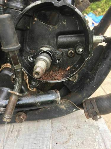

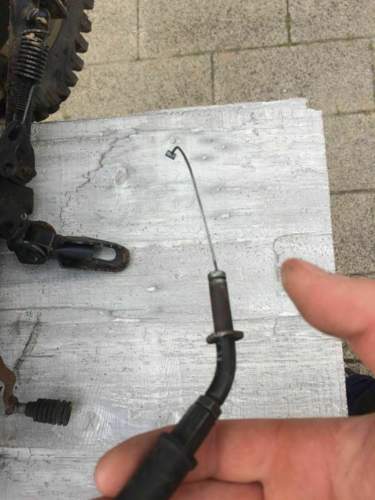

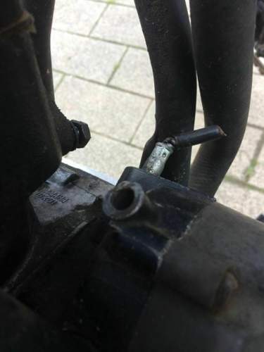

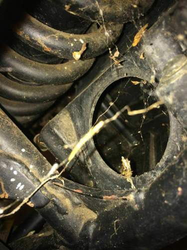

Heute habe ich mal alle Flüssigkeiten abgelassen und bin auf folgendes gestoßen...
1. Mich wunderte die Gabelung am Gaszug, wodurch ich auf einen Bowdenzug stieß und herausfand dass dieser in die Öldruckpumpe soll.
2. Ölpumpendeckel ab: keine Ölpumpe mehr vorhanden (dafür aber dreck) haha
3. Das abgetrennte Kabel an der Ölpumpe... war das mal zur Temperaturmessung / Boardcomputer? , dann kann ich darauf verzichten, ansonsten werde ich aus meinem Buch nicht schlau was das sein soll.
4. Meint ihr der Kühler tut noch mit solchen Lamellen?
Ich werde wohl mal in den Motor schauen müssen um zu sehen ob der nicht mal trocken gelaufen ist, Zylinder/Kolben sehen jedoch gut aus.

Wenn der Kühler noch dicht ist, sollte er auch noch funktionieren. Wenn Du keine Ölpumpe mehr hast (wird vom Gaszug angesteuert), kannst Du zur Not auch direkt 1:50 mischen und in den Tank schütten.
@huedefueh schrieb am 4. November 2018 um 19:10:07 Uhr:
ganz ehrlich... das wäre mir auch viel lieber fürs gelände , das geht wirklich ohne weiteres (nicht dass da noch das Getriebe von versorgt wird) ?
Danke für den Hinweis.
Der Gaszug von der Ölpumpe war einfach unter sitzbank mit klebebank fixiert... denke der vorbesitzer hat das dann auch so gemacht wie du schon sagst

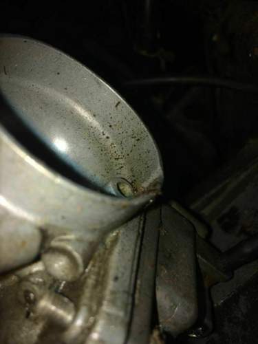

Zudem ist kein Luftfilter mehr und auch keine Verbindung von Luftfilterkasten zum Vergaser vorhanden muss also Filter und Ansaugschlauch besorgen. Bremsen sind dicht, total verdreckt und der Kolben eingerostet - da werde ich wohl eine gute gebrauchte Bremsanlage einbauen müssen (zur Sicherheit) .
Könnt ihr diesen Punkten so zustimmen oder gibt es Anmerkungen dazu? Gerade die Ölgeschichte und Einlass würde ich mir gern bestätigen lassen. Ich habe einige Threads gelesen und sehr komische Sachen gelesen was Öl und Einlass betrifft aber für mich ist der Markierte Schraubstöpsel eindeutig ein Öleinlass, ansonsten lebe ich in einer anderen Welt 🙂

Moin,
25ml Öl auf einen Liter Sprit sind aber grob nachgerechnet eher 1:40 als 1:50, wenn die Fuhre gestanden hat kann man durchaus etwas fetter anfangen. Ansonsten sind es 20ml pro Liter. Ich habe einen fertig gemixten 10l Kanister in der Garage, den ich nachfülle, wenn gefühlt keine volle Vespafüllung mehr drin ist...
viele Grüße,
Oliver
Ich korrigiere mich selbst meinte natürlich 1:40 weil ich sicher gehen möchte dass genug Öl zur Schmierung nach der Standzeit vorhanden ist. Ich bin auf diese Seite gestoßen: http://www.zweitakte.de/knowhow/Mischtabelle/Mischtabelle.htm auf welche ich mich richte.
Gute idee mit dem Kanister, werde erstmal einen liter Mischen und sehen ob das Teil anspringt.

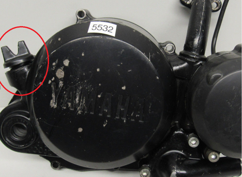

Bild 1 = Öleinfüllstutzen
Edit:
zur Kontrolle vom Ölstand gibts einen Messstab
Ölmessstab
