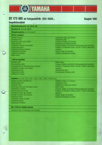

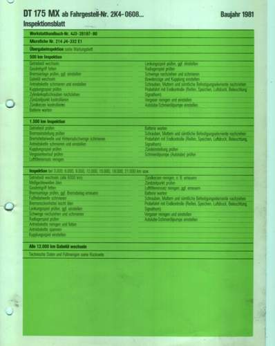

Anbei mal Orginal "Wartungsplan DT175 MX" von Yamaha
Dt-175-inspektionsblatt
Dt-175mx-technische-daten

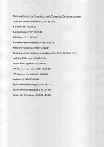

" Komplettes Ölpumpe Reperatur Kit YAMAHA DT100 DT125 DT175 Oil pump Repair Kit "
Verkäufer ist Saxmoto.Kostet 29,95 €
" 2x Wirth Gabelfedern PAAR 2011 "
Verkäufer UK-motors_de.Kosten 112,14 €
Vergaserrepkits gibt es auch bei Ebay.Dadurch war dann auch das frotzeln bei 4000-5000 UPM weg
Hatte bei meiner DT auch Motor komplett demontiert und alle Dichtungen,Simmerringe+Lager erneuert.
Schwingenlager(Kunstoff),Lenkopf+Radlager hatte ich auch erneuert
Anbei noch ein paar Teilenummern von Yamaha.
Teilenummern
