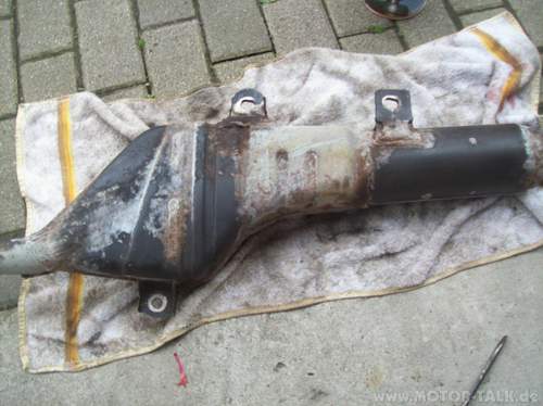

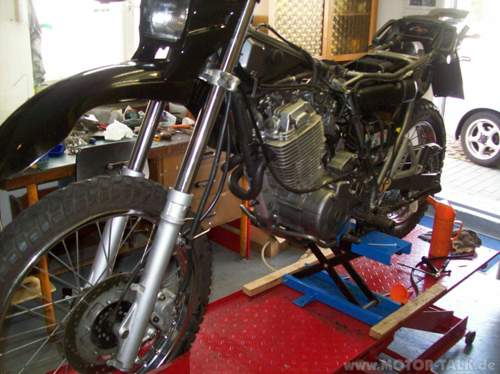

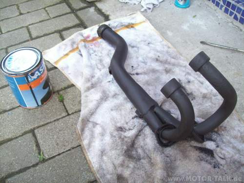

Den katastrophalen Zustand von dem Eimer habe ich ja eingangs beschrieben. Jetzt war ein Kumpel vom Nachbarn da, der diese XT ums Verrecken haben will. Also muss ich ran und habe gestern schon mal ein paar Kleinigkeiten abgeschraubt (s. Fotos).

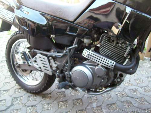

Den abgerissenen Stehbolzen habe ich - nachdem alle Versuche, den rauszubekommen scheiterten - abgeflext, ein Loch reingebohrt und ein M6 Gewinde reingeschnitten. SD ist der Schalldämpfer, dessen Muffe war abgefault. Aber da fand sich noch ein Stück Rohr, alte Muffenreste abgesägt, Rohrstück angeschweißt, geschlitzt, Dämpfer gebürstet, mit Phosphoräure eingepinselt und nach dem Umwandeln schön mit Asinol 800 Grad gestrichen. Sieht wieder gut aus. Auch die Krümmer habe ich so behandelt. Vergaser ist durch den Ulraschall, jetzt mach ich den Rest sauber, gerade unter Schwinge und Stoßdämpfer siehts gern aus wie Sau. Das muss halt erstmal raus, das Zeugs, sonst ist das Murks.
Jetzt brauch ich eigentlich nur noch die Kupplungsdeckeldichtung, Ölfilter und O-Ring für den Filterdeckel sowie zwei Krümmerdichtungen. Da waren keine drin, das hat natürlich zusätzliche unschöne Geräusche gemacht.
Hab ich was vergessen ? Fällt Dir noch was ein, was ich ersetzen sollte ? Lufi ist K+N auswaschbar.
Kette ist neuwertig, für die stark verschmutzten Teile habe ich einen 40-Liter- Teilewasher in der Werkstatt stehen.

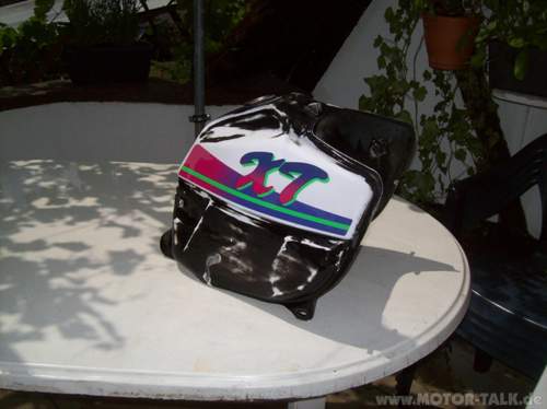

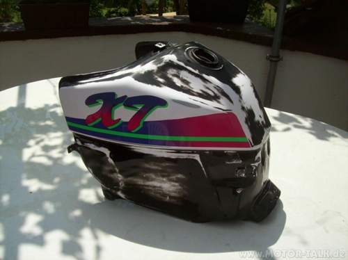

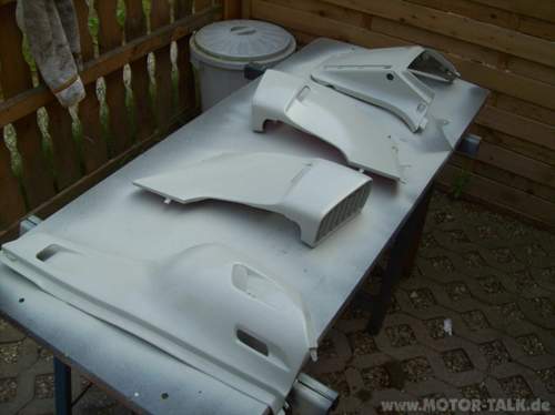

Sorgen machen mir noch die farbigen Teile. Tank ist Stahlblech, das ist einfach. Lackieren kann ich. Aber die Plastikteile sind ein Problem. ABS und GFK kann man gut lacken, aber das scheint Thermoplast zu sein. Da hält der Lack nicht. Ich lacke die Schleuder in schwarz.
Die Sitzbank ist bereits in antikbraun neu bezogen, das passt.

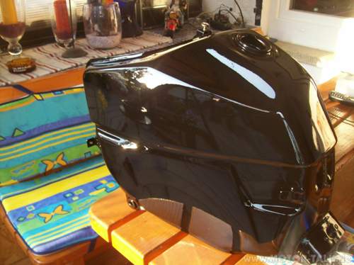

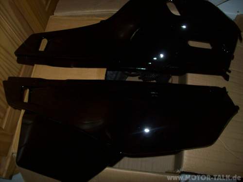

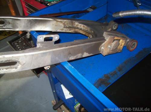

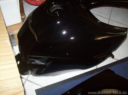

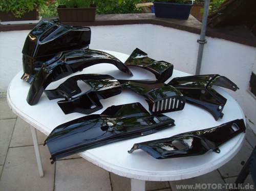

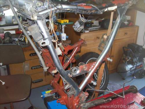

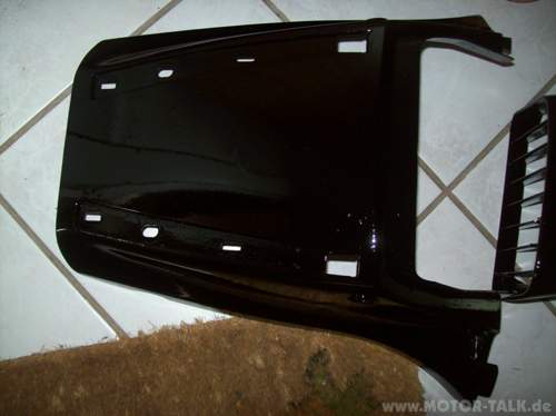

Heute ging es weiter. Teile für den Motor bestellt, Schwinge im Teilereiniger entsifft, alle Plastikteile angeschliffen und geprimert. Jetzt ist alles hellgrau. Rahmen entrostet und grundiert. Die Schweißnähte von Yamaha sind eine absolute Frechheit. So einen Murks habe ich noch nie gesehen.
Ich denke über die Endlackierung nach. Matt wäre angesichts der z.T. rauen Oberfläche sicher kein Fehler. Vielleicht doch nato-oliv oder camouflage ? Das sähe strange aus.

Sieht doch gut aus. Es geht voran. Die Schweißnaht ... na ja, hat einer geübt. Bitte kein oliv. Ich würde eine Mischung aus schwarz matt und schwarz glänzend gut finden.
Überredet. Schwarz glänzend. Hab ich noch ein Kilo Farbe da. Muss ich nix kaufen. Dafür umso mehr schleifen. *seufz*
Wobei das (Fotos) - klar übergelackt - ja auch ganz stylisch aussehen würde.

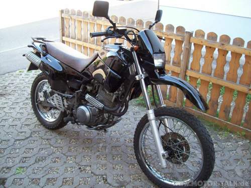

"Schwarzarbeit" beendet
100-4968
100-4969
100-4970
Sieht aus, als hätte sich die Mühe gelohnt.
