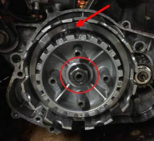

Ich sehe gerade, da dreht sich vermutlich der innere Korb mit, da kann man nicht schlängeln. Ich würde das Ende eines Riemens einmal umnähen, dass es sich in einer Kerbe verklemmen kann und dann einmal/zweimal außen rum, dass sich das ganze dann beim drehen festzieht
Nachtrag, sollte sich der äußere Korb mitdrehen oder Du irgendwann die Kurbelwellenschraube rechts daneben lösen wollen: Hier lege ich einfach ein weiches Tau in die Verzahung zwischen Ritzel und Kupplungskorb und verklemme diese...
@MaxSupersport schrieb am 17. November 2018 um 18:49:55 Uhr:
welche meinst du denn, die innere?
Wie macht sich das kenntlich / merkt man das beim fahren ?
Ich meinte das Teil mit Pfeil , sehr eigenwillige schiefe Form und normal sicherlich gar nicht .
Kupplungslamellen sehen normalerweise so aus

Scheibe krumm
Moin,
wenn man sich die Zeichnung hierzu ansieht, scheint das Kupplungspaket nicht nur aus Reib- und Kupplungsscheiben zu bestehen, sondern auch aus „Kissen“.
Hab ich so aber auch noch nicht gesehen...
viele Grüße,
Oliver
Und immer schön auf Nummer 23 achten...
Wenn das kleine Kügelchen weg ist, trennt die Kupplung nicht mehr richtig und Du suchst Dir nen Wolf warum...
Oder holst dir für 1,20 Euro eine neue :-)
@JoeBarHG schrieb am 18. November 2018 um 17:21:59 Uhr:
Stimmt
Naja obs nun Kissen oder Ring heißt ....
Son krummes Ding ist da sicherlich nicht richtig

Kleines Update zum Abschluss. Meine Maschine ist heute angesprungen, habe nun mal 2 Tage Zeit gehabt und bei dem guten wetter geschraubt.
Habe bei Ebay einen günstigen rd80 motor geschossen den keiner wollte, aber da die fast baugleich sind konnte ich alle benötigten Teile dort entnehmen.
Bischen Bremsenspray auf den Vergaser, angeschoben im 2. gang und los ging es.
Morgen noch alle Flüssigkeiten nachmessen und gemisch bischen öliger fahren dann kann man ein wenig spaß haben.
Ich sollte wohl als nächsten mal die ganzen dichtungen neu verbauen aber nun habe ich erst einmal meinen Spaß.
Neu lackieren steht auch noch auf dem plan.
Hatte bisher nur eine ninja 636a und muss sagen die dt80 ist zwar was ganz anderes aber der spaßfaktor ist für mich echt riesig, sie ist ehrlich, macht einen sehr robusten eindruck für so eine alte "mühle"
