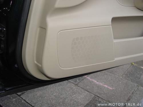

ich habe in einem anderen Thread diese Frage schon einmal gestellt, nun stelle ich sie hier nochmal weil ich glaube das paßt hier besser rein. Ich habe ich meinem Avant auch DSP und würde mir ein wenig mehr Schalldruck wünschen. Hat es schon jemand versucht die Öffnung von der BOSE anlage zu öffnen? Und kann mir dann einer sagen ob sich da am Klang etwas verändert? Hier ist auch mal ein Bild, damit jeder weiß was ich meine!🙂

A - Ist das kein Bose-Lautsprecher dahinter.
B - Was soll sich da ändern ?
C - Probiers doch einfach aus, die Abdeckung kannst du einfach vorsichtig raushebeln.
er meint nicht das Lautsprechergitter sondern die Öffnung welche sich normalerweise in der Vertiefung links befindet. Da geht nix mit raushebeln - hier hilft nur der Dremel.
