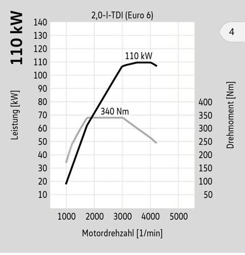

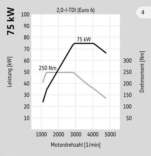

Zurück zum eigentlichen Thema, mein DSG 75kw dreht im Kick Down ebenfalls die Gänge viel zu weit aus. Er schaltet erst bei ca 4000 Umdrehungen in den nächsten Gang. Das liegt aber wenigster am DSG, vielmehr ist die Charakteristik den Motors Schuld. Der Diesel hat ein Plateau zwischen 3500 und 4000 Umdrehungen wo die Leistung konstand anliegt aber das Drehmoment abfällt. Das ist beim 75 kW noch deutlicher spürbar. Der hat von 2900 bis 4000 Umdrehungen ein Plateau.
Quelle VW Nutzfahrzeuge
