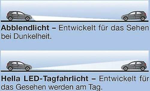

Der Golf 5 hatte kein Tagfahrlicht. Im Golf 6 wurde trotz vorhandenem Tagfahrlicht in den ersten Modelljahren einfach die Steuergerätekonfiguration des Golf 5 übernommen. Spätestens ab MJ 2012 hat VW diesen Unsinn selbst erkannt und das automatische Lichteinschalten ab 140 km/h nicht mehr ab Werk angeboten.
Die Aussage, dass du mit Tagfahrlicht besser gesehen wirst als mit Abblendlicht, ist völlig korrekt. Tagfahrlicht soll dein Fahrzeug für andere besser sichtbar machen und leuchtet deshalb direkt in die Augen der entgegenkommenden Fahrer. Bei Dunkelheit blendet das Tagfahrlicht deshalb auch ganz massiv. Abblendlicht ist eben gerade nicht darauf ausgelegt in die Augen des Gegenverkehrs zu treffen. Deshalb heißt es auch Abblendlicht. Ganz nebenbei erhöht das Fahren mit Abblendlicht am Tag auch noch den Spritverbrauch und den Lampenverschleiß. Du kombinierst also Nachteile mit Nachteilen.

Das Verhalten ist ganz normal im Sportmodus. Ebenfalls das schwachsinnige Licht einschalten bei 140 km/h. Dadurch wirst Du schlechter gesehen als mit Tagfahrlicht.
Da muss ich Dir leider sagen das Du unrecht hast, warum programmiert VW das im 5er und 6er hat ja sind. Und glaube mir bei 230 ob ichTagfahrlicht oder wie es früher hieß Abblendlicht an habe wirst du besser erkannt. Ich schalte es erstmal selber ein. Ich habe es mit anderen getestet. Obendrein wird man mit einem Gti sowieso unterschätzt. Nach fünfzig Jahren Auto fahren ohne nur einen Punkt in Flensburg keine Ordnungswidrigkeit kann ich hier schon mitreden.
Weiß ich nicht wieso es VW damals programmiert hat. Fakt ist dass es beim 7er besser gelöst ist. Tagfahrlicht wird immer besser gesehen als Abblendlicht.

Das kommt wohl auch darauf an, ob das Tagfahrlicht eine trübe Halogenfunzel ist oder ein LED-TFL.
@rv112xy schrieb am 26. Dezember 2017 um 15:18:24 Uhr:
Da bin ich immer etwas unschlüssig. Hab mir selbst mal aus entsprechender Entfernung die beiden Varianten angeschaut. So richtig eindeutig war mir das nicht.

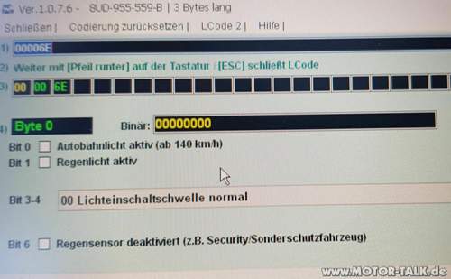

Optimal wäre Abblendlicht mit 100% TFL (codierbar) und sobald der Lichtsensor Dunkelheit meldet müßte sich das TFL auf 30% dimmen.
BTW
Bei der 140er Grenze ist diese Codierung maßgebend
Autobahnlicht-ab-140

Habe gerade nachgeschaut und siehe da Abblendlicht ist heller.
Das Licht vom 7er ist keine Funzel.
Probiert es aus mit zwei Fahrzeugen.

Dann solltest Du dringend Dein Abblendlicht einstellen lassen.

Hast du das im Auto sitzend ausprobiert? Dann ist natürlich die Ausleuchtung mit TFL schlechter. Für den Gegenverkehr auffälliger ist aber das LED-TFL. Das dürfte bei Nacht sogar schon blenden.
Sinnigerweise macht man das 50 bis 100m vom Fahrzeug entfernt, auf Höhe der Sitzposition und natürlich am Tag.
