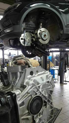

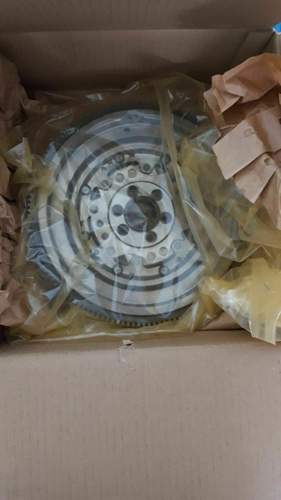

Habe ein 150 PS Diesel mit DSG. Hatte auch Geräusche insbesondere beim R Gang. Laut dem Techniker in Wolfsburg ist das ZMS defekt
.jpg
Nächste Woche kommt der technischer Außendienst um sich das anzuschauen
