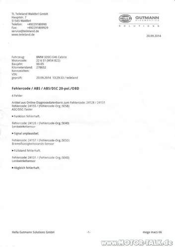

seit Freitag leuchten bei mir die DSC Leuchte und Handbremsleuchte dauernd orange. Ist auf einmal während der Fahrt angegangen, es hat dann auch ein Signal gegeben. Da kommt jetzt jedes mal beim losfahren.
War hier bei der freien Werkstatt zum auslesen. Habe den Bericht hier direkt mit hochgeladen es sind 4 Einträge.
Ist wohl der Lenkwinkelsensor. Aber es könnte ja laut dem Fehlerbericht auch der DSC Schalter oder der Bremsflüssigkeitsstand Kontakt sein??? Der Bremsflüssigkeitsstand ist in Ordnung.

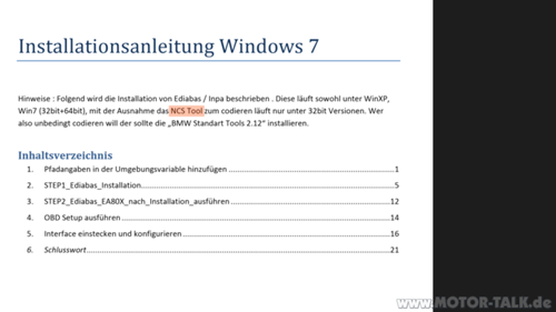

Danke für die Info🙂🙂 Habe jetzt auch mitbekommen das Rheingold die neuere Software ist und grafisch besser aufgebaut ist. Habe die aber noch nicht gefunden🙁 Werde mal noch was schauen wo ich die im Net finde. Das Interface kommt auch erst Montag. Ich habe mal den Anfang von der Installationsanleitung von Ediabas / Inpa und dem NCS Tool angehängt.
Habe ja einen Win 8 64 Bit Rechner. Da steht NCS Tool zum codieren läuft nur unter 32bit Versionen. Wer also unbedingt codieren will der sollte die „BMW Standard Tools 2.12“ installieren.
Was ist denn der Unterschied zwischen NCS Tool und Tools 2.12 Installiert man mit Standard Tools 2.12 alles zusammen ?
