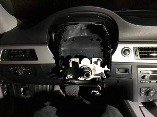

seit kurzem kommt die Warnung wie im Bild abgebildet.
laut Bmwhat Fehlerdiagnose die Bilder:
kann mir jemand einen Tipp geben?
P.S Fehler kommt und geht. mal beim motor anlassen oder 5 - 10 km später.

Hatte sporadisch immer wieder den gleichen Fehler wie du im Fehlerspeicher. (ABS, DSC, RPA Ausfall)
Nach einigem suchen im Netz bin ich auf das hier gestoßen. Der Lenkwinkelsensor war bei meinem 3er total verölt.
Hab den LWS dann sauber gemacht und mit Tool32 neu kalibriert. Seitdem keine
Probleme mehr.
Ohne gewisse Vorkenntnisse solltest du die Arbeit lieber einer Werkstatt überlassen,
da der Airbag und das Lenkrad abgebaut werden müssen. Eine BMW Werkstatt wird dir
wahrscheinlich vorschlagen, das komplette Lenkschaltzentrum zu erneuern, was dann
Minimum 400€ kostet.

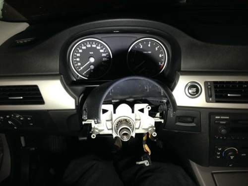

Kein Problem :)
Pass einfach auf wegen dem Airbag, aber wenn du es so machst wie ich, sollte nichts passieren:
1. Batterie im Kofferraum abklemmen (am besten noch einen Lappen zwischen Heckklappe und Heckklappenschloss legen, sonst bringst du den Kofferraum nachher nicht mehr auf) am besten schaust Du ein Video bei Youtube
2. 30min warten
3. Airbag ausbauen (sind 2 Bügel die man eindrücken muss dann springt der Airbag raus)
4. Airbag-Kabel wegstecken
5. Steuerrad abbauen (ist mit einer einzigen Schraube befestigt)
6. Schaltzentrum-Abdeckung wegmachen (oben & unten)
7. Schaltzentrum ausbauen
8. Schaltzentrum zerlegen & Schleifring putzen
Ich werde nachher noch einge Bilder von meiner Prozedur posten, vielleicht hilft es etwas ;)

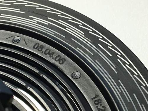

Hier sind noch die versprochenen Bilder dazu.
Was vielleicht noch interessant ist: auf dem ersten Foto sieht man einen Kratzer im Schleifring, wenn man genau hinsieht. Vielleicht war das die Ursache, dass putzen bei mir nichts mehr gebracht hat und daher ein neues Schaltzentrum her musste.

Sag mal, mit Putzen ist was genau gemeint?
Soll ich den Öl-film mit einem fuselfreien tuch komplett entfernen oder nicht?
@angelos999 schrieb am 23. November 2017 um 00:24:37 Uhr:
Tausend Dank für deine Hilfe!!!
Hab ich doch gerne gemacht, ich weiss wie belastend dieses Scheiss-Problem ist ;)
Mit putzen meine ich folgendes: mit einem frischen Mikrofasertuch und ein wenig Scheibenreiniger alles Öl wegmachen. Achtung: Gib nicht zu viel Druck auf den Schleifring, der kann auch gerne mal abbrechen, dann wirds noch schlimmer :D
Schreib einfach wenn Du noch Fragen hast.
