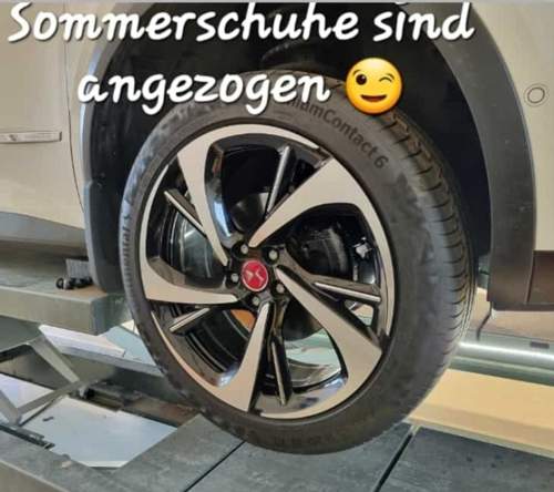

Nicht jeder hat einen DS7 mit 300 und mehr PS. Es gibt bestimmt auch Reifen die nicht jenseits von 200,- liegen und gut sind. Bei mir wurden vor 3 Jahren ein paar Teile bei der HA gewechselt und seit dem ist es spürbar besser geworden, so das ich damit gut leben kann. Ich fahre zb. derzeit die Continental Premium Contact 6 235/45/20 100W und bin damit sehr zufrieden. Für die habe ich damals 199,- bezahlt.
