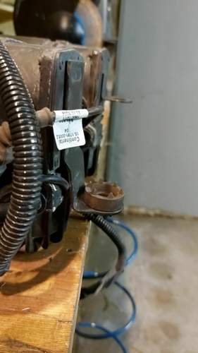

Da der Kompressor von meinem Kumpel tatsächlich einen weg hatte (er war eig neu)
Habe ich das Innenleben in mein alten verbaut (Kolben+Pleul+Zylinderkopf)
Sensor vorne rechts ist neu und Ventilblock auf Verdacht gleich mit rausgeschmissen.
Jetzt funzt alles 🙂
Allerdings bleibt mir immer noch schleierhaft warum der Kompressor von meinem Kumpel (eig aus einem Diesel)
Meine Hinterachse bis zum Himmel gehoben hat und man sie nicht mehr runter regeln konnte.
Fahrwerkslampe hat auch geblinkt,Wagenheber Modus ging nicht raus....
Dann wie gesagt meinen alten Kopressor rein gesetzt alles i.O
Also muss es doch gravierende Unterschiede zwischen den Kompressoren geben,außer der Halter natürlich.

Gerade habe ich den Fehler gefunden,der Diesel Kompressor hat ein klemmendes Druckablassventil.

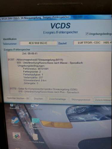

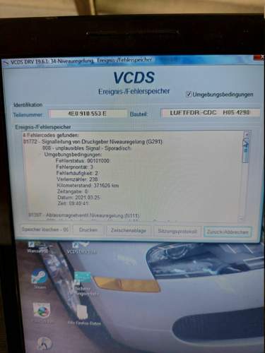

Ok vorhin kam der Fehler doch nochmal aber denke mal jetzt ist echt der Kompressor.
Kann auch das Fahrwerkssteuergerät sein oder ein Kabelbruch (Marder, Korrosion im Stecker usw.)
Also pumpen tut er auch nur sehr schwerfällig,aber Kompressor Übertemperatur hatte ich nicht im Fehlerspeicher.
Heute auf dem Weg zur Arbeit hat kurz die grüne Lampe geleuchtet (also Auto "tief"😉 aber das hat er gepumpt gekriegt.
@Adii85 schrieb am 25. März 2021 um 20:22:31 Uhr:
Den Fehler "Signalleitung von druckgeber Niveauregelung - Sporadisch" habe ich auch.
Konntest du das jetzt beheben und weist wo der fehler lag ?
