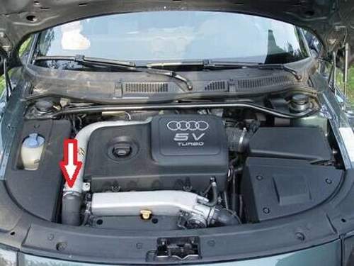

habe seit geraumer Zeit Probleme mit meinem Druckschlauch (s. Bild): Der springt von Zeit zu Zeit während der Fahrt mit einem lauten kurzen Zischen einfach ab. Folge: Motor nimmt kein Gas mehr an und stirbt ab.
Hatte, nach dem ich die Schelle sehr festgezogen hatte auch ein paar Wochen Ruhe. Nur heute ist mir der Schlauch gleich dreimal abgesprungen (obwohl Schelle so fest wie möglich geschraubt).
Der Schlauch an sich ist original und dürfte auch noch nicht gewechselt worden sein (Bj. 2002)
Innen fühlt er sich etwas ölig an, was vielleicht auch das Rutschen begünstigt haben könnte.
Ich habe auf jeden Fall Angst um meinen Motor und zudem ist das Ganze ja auch nicht ungefährlich - man denke nur an eine schnelle Autobahnfahrt.
Ich wollte jetzt deshalb eure Meinung hören.
Soll ich mir im Rahmen meiner noch bestehenden Gebrauchtwagengarantie den Schlauch wechseln lassen?
Gibts alternative Möglichkeiten (festerer Schlauch, Alurohr, etc...?)
Ist das ein generelles TT-Problem?

Den Schlauch und das Rohr mit Bremsenreiniger reinigen, dann das Gleiche mit Kontaktspray einsprühen und abwischen.
Das Kontaktspray verhindert ein Abrutschen enorm, man merkt es gleich weil man den Schlauch kaum mehr drehen kann.
Es ist nicht notwendig einen neuen Schlauch oder Schelle zu kaufen, es sei den es ist was beschädigt.

einfach eine richtige Schlauchschelle nehmen.
Sowas wie hier
Link

Werde jetzt mal zunächst mal das von Neonlight Vorgeschlagene probieren, und wenns dann auch nicht wirkt die festere Schelle besorgen.
Wie schädlich ist denn das Abrutschen für den Motor?
Schadet es vielleicht sogar dem Turbo?
Kann es Folgeschäden geben, wenn der Schlauch abrutscht (vorallem unter Volllast)?
LG, motordude
wie wär´s, mal Schlauch und Rohr richtig zu entfetten.
Ein geignetes Mittel ist Aceton (Nagellackentferner tut es zur Not auch).
Könnte nicht ein zu scharfer Entfetter den Gummi porös werden lassen,
sodass mit der Zeit Risse entstehen, die in Druckverlust resultieren?
Nimm, wie oben schon geschrieben wurde, Bremsenreiniger - der greift Gummi und Lack nicht an und entfettet perfekt.
Du kannst auch mit Bremsenreiniger solche Teile montieren, da im Gegensatz zu fettigen Sprays der Bremsenreiniger von alleine wieder verfliegt und die Teile dann satt sitzen.
Bekommst du in jedem Polo oder Louis Laden für ein paar Euro die Riesendose.
Sowas gehört in jede Hausapotheke!
Gruß Peter

Hab jetzt wie angekündigt den Bremsenreiniger verwendet. Der Schlauch ging danach recht schlecht rauf - ein gutes Zeichen.
Hoffe es hält jetzt.
Innen im Gummischlauch wars auch teilweise etwas ölig. Deshalb vielleicht das erleichterte Rutschen.
Könnte das vom Turbo kommen?

ja, oder aus der Kurbelgehäuseentlüftung.
Wenn es nur wenig ist, ist es meiner Meinung nach kein Grund zur Besorgnis. 🙂

bei genügend Last und hoher Drehzahl und einer schlagartigen Entlastung auf der Verdichterseite wird der Turbo meiner Meinung nach kurzzeitig überdreht.
Ist nicht besonders gut. Ich schätze, dein Turbo hat es offensichtlich überlebt. 😁

hatte heute wieder das gleiche Problem.
Diesmal ist mir der Schlauch bei >200km/h auf der Bahn runtergerutscht. Hab jetzt die Schnauze voll davon!
Hatte die letzten Wochen eigentlich Ruhe, nachdem ich den Schlauch wie empfohlen mit Bremsenreiniger entfettet hatte.
Aber selbst wenn es dann mal halten würde, fährt man trotzdem ständig in der Angst es kann wieder passieren.
Brauche jetzt deshalb nochmal nen effektiven Tipp von euch:
Soll ich mir eine größere, stärkere Schelle zulegen (wie von TT-Eifel empfohlen), wenn ja welche und welche Größe ist da gut (vielleicht hat ja von euch schon jemand ne stabile Aftermarket-Schelle)?
(--> günstigere Variante, doch bringt das wirklich was?)
Oder soll ich den ganzen Schlauch durch ein passendes Alu-Druckrohrsystem ersetzen?
Wenn ja, welches ist denn empfehlenswert und gibts Erfahrungen?
(--> teurere Variante, erfolgversprechender?)

kauf dir vernünftige Schellen. 🙂
Entfetten vor der Montage nicht vergessen.
Dann hält das auch.
Den richtigen Durchmesser kannst du mit einer Schieblehre messen oder einem Maßband den Umfang messen und durch 3,14 teilen = Durchmesser.
Die paar Euro für die Schellen würde ich investieren.
